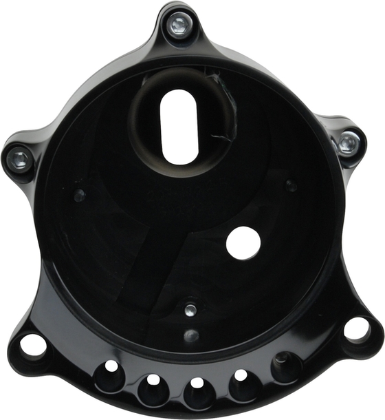

Kann schon jemand sagen, ob man bei Verwendung des RSD-Tachohalters noch an den Rückstellknopf an der Rückseite des Originaltachos rann kommt? Konnte auf den Bildern nicht so richtig was erkennen.

Vielleicht hilft folgendes:
http://www.wwag.com/step/610/58683.jpg

Hallo zusammen
heute müsste ein Packet aus Übersee mit den RSD Tachoteilen ankommen. Freude
Hat jemand von euch schon ein solches Teil an eine Nightser montiert? Gibt's was zu beachten? Wie sieht das mit der LED-Leiste aus? Wird das Kabel einfach eingesteckt?

Erst letzte Woche montiert. Recht einfach. Vorher mit dem Scheinwerfer an die Wand funzeln und mit Tape die Oberkante vom Lichtkegel an der Wand markieren. Hilft beim Einstellen des Scheinwerfers mit dem Rsd-Teil.
Tacho ausbauen, Stecker am Tacho abziehen.
LED Leiste wird ohne Stecker geliefert und die 7 Kabel müssen am "alten" Kabelbaum angelötet werden- also alte LED-Leiste abschneiden
Scheinwerfer am rsd-Halter montieren und diesen an die Gabelbrücke.
Scheinwerfer einstellen
Halter wieder komplett abbauen und auseinandernehmen
Tacho einbauen und Unterteil mit Lampe wieder anschrauben
Fertig
Imho echt ne Alternative im 48-Look und definitiv einfacher als den 48kram umzufrickeln ;-)

Danke SteveG
Die RSD-Ware sieht echt gut aus. Solide verarbeitet.
Die LED leuchten nun einfach mit einem farbigen "Punkt" wie ich das vorerst beurteilen kann?! Also keine "Piktogramme" mehr?!
Welche Riserklemme hast Du nun verbaut?

Jepp, nur Punkte und keine Piktogramme aber lässt sich leicht merken ;-)
Hab neue, flache Riser genommen, sonst verdeckt Klemme oder Lenkerstange
die LEDs - so aus dem Fahrerblickwinkel

fertig montiert!
LEDs sehe ich nun auch nicht mehr, was solls! evt. mal andere Riser montieren, eilt aber nicht!
die LEDs leuchten sowieso fast zu hell :-)

ich hätte eine Frage zu dem RSD Tachohalter:
verwendet den irgend jemand an ner 14/15er sportster? Wenn ja - wie habt ihr das mit den led indikatoren gelöst?? Laut rsd gibts die LED einheit ja nur bis bj. 2013, den neuen halter aber schon für die 15er modelle. das ergibt ja irgendwie auch keinen sinn ein so teures gadget nur halb anzubieten oder?
phalk ist offline phalk · seit
Neuer Beitrag 19.07.2015 11:53
ich habe den RSD Tachohalter an meiner 2015er Iron. Für die LED habe ich erstmal die Lenkerklemme von Jokermachine ( http://shop.thunderbike.de/Custom-Chrome...en-schwarz.html ) montiert. Montage ist easy, optisch, wie ich finde aber nicht die beste Lösung. Zudem sieht man den unteren/vorderen Bereich des Tachos nicht, was mich aber nicht so stört.
Ich warte auf die LED Einheit von RSD für CAN BUS Modelle, dann wird gewechselt.
