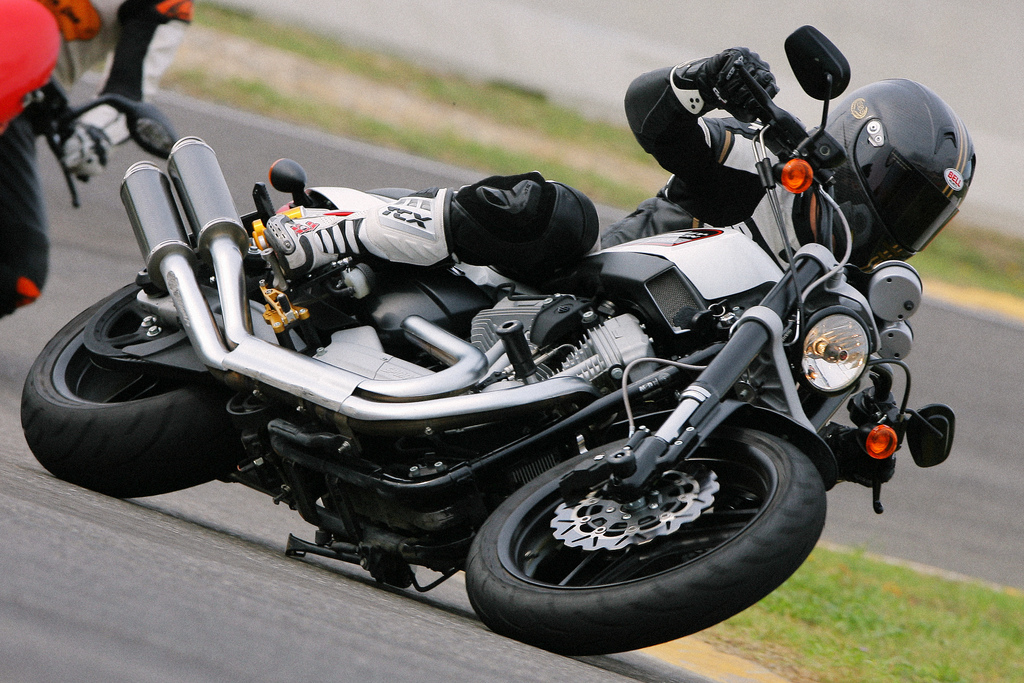

Und das was Du sagst sieht man schön an folgendem Foto , was ich mal mit 45° bearbeitet habe :

Neuer Beitrag 23.04.2010 15:27
@ HarleyXR62 : Du hast auch hinten Öhlins oder nicht - sind die kürzer oder länger ?!
Dadurch verändert man auch die Schräglage ein wenig oder ?!
Auch anderer Lenkkopfwinkel ... Vorderbau usw. beeinflusst das doch.
Bei Dir sieht man schön, dass der Seitenständer fast oder aufsetzt ... das ist dann in Linkskurven wohl auch ein problem.

Neuer Beitrag 23.04.2010 15:34
Das Foto von Remus bestätigt das auch ...
Man beachte die Spannrolle bzw. Sichtbarkeit der Spannrolle - was bedeutet, dass der Auspuff höhrer rausläuft als das Serienteil, wo die Spannrolle deutlich sichtbar verdeckt ist.
Das Race Foto von HarleyXR62 zeigt auch an seinem Topf wo die Maschine dann später aufsetzt.
Soweit wird man wohl auf einer Landstrasse nicht kommen ...

Neuer Beitrag 23.04.2010 15:37
Hallo Martin,
das bin nicht ich auf dem Bild oben. Ich habe nur das Bild hier aus einem Forumthread genommen, weil man dort die Blechverzierung nach mehrmaligen Bodenkontakt gut erkennen kann. Meine sehen noch nicht so "verbraucht" aus. Doch sehe selbst hier:
Du hast natürlich recht mit geänderten bzw. verlängerten Federbeinen wie z.B. Öhlins kommt der Auspuff auch erst später Bodenkontakt.

super, danke dir für die Infos!
aber kurze Nachfrage, nur um ganz sicher zu sein:
bevor der (Original)Krümmer Bodenkontakt herstellt, schleifen die Angstnippel auf dem Asphalt?
das wäre genau das, was ich mir wünsche: so eine Art akkustischer Alarm: "Achtung, nicht weiter runter, sonst kommt der Krümmer!"

Bei meiner Kiste bin ich mit Dunlop Roadsmart-Bereifung und längeren, relativ harten Federbeinen an der Reifenkante, auch ohne dass was aufsetzt.

Wenn Du die Remus hast, dann schleifen sicherlich zuerst die Fussrastennippel.
Der Remus ist höher...

@ HarleyXR62 : Aber für die Kratzer warst Du schon relativ schräg oder ?!

Aha ... also Heck höher legen bringt schon deutlich mehr Schräglagenfreiheit ... wieviel länger ist länger ?!
Meine Antwort: Ja, bei neuen OriginalFusssrasten mit Nippel kannst du Dir 100% sicher sein, dass erst deutlich früher die Nippel aufsetzten bevor der Auspuff kommt. Obwohl bei mir meine Fussrastennippel schon deutlich verkürzt bzw. abgenutzt sind, kommen die noch immer vor dem Auspuff Bodenkontakt.
Jürgen Augenzwinkern
