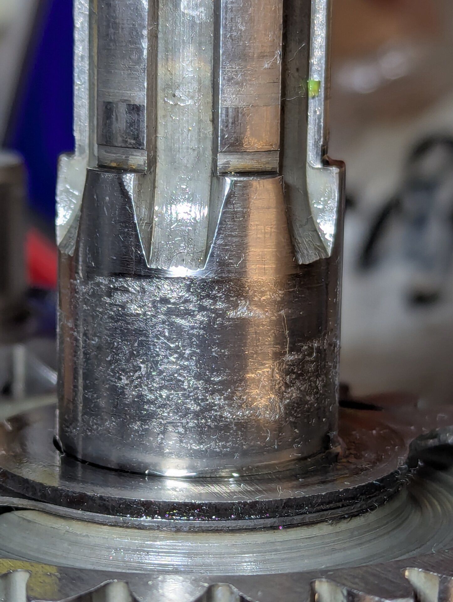

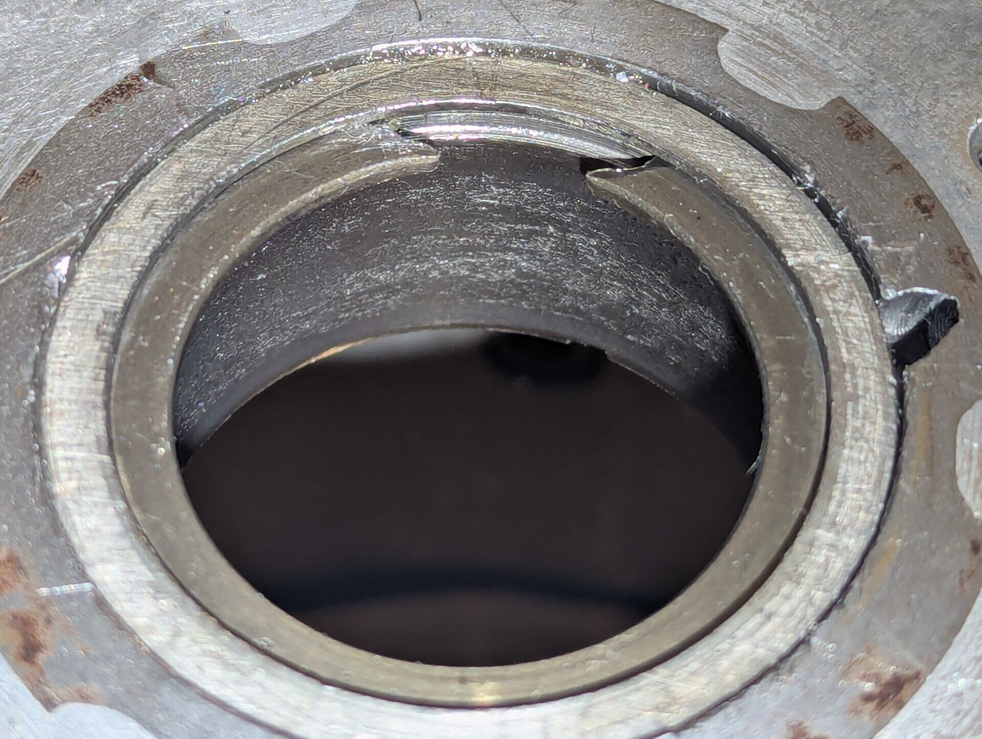

Bei einem 30 mm Offset Ritzel erleidet das Ausgangswellenlager einen schnellen Exitus ohne Zusätzliches Stützlager im Seitendeckel.

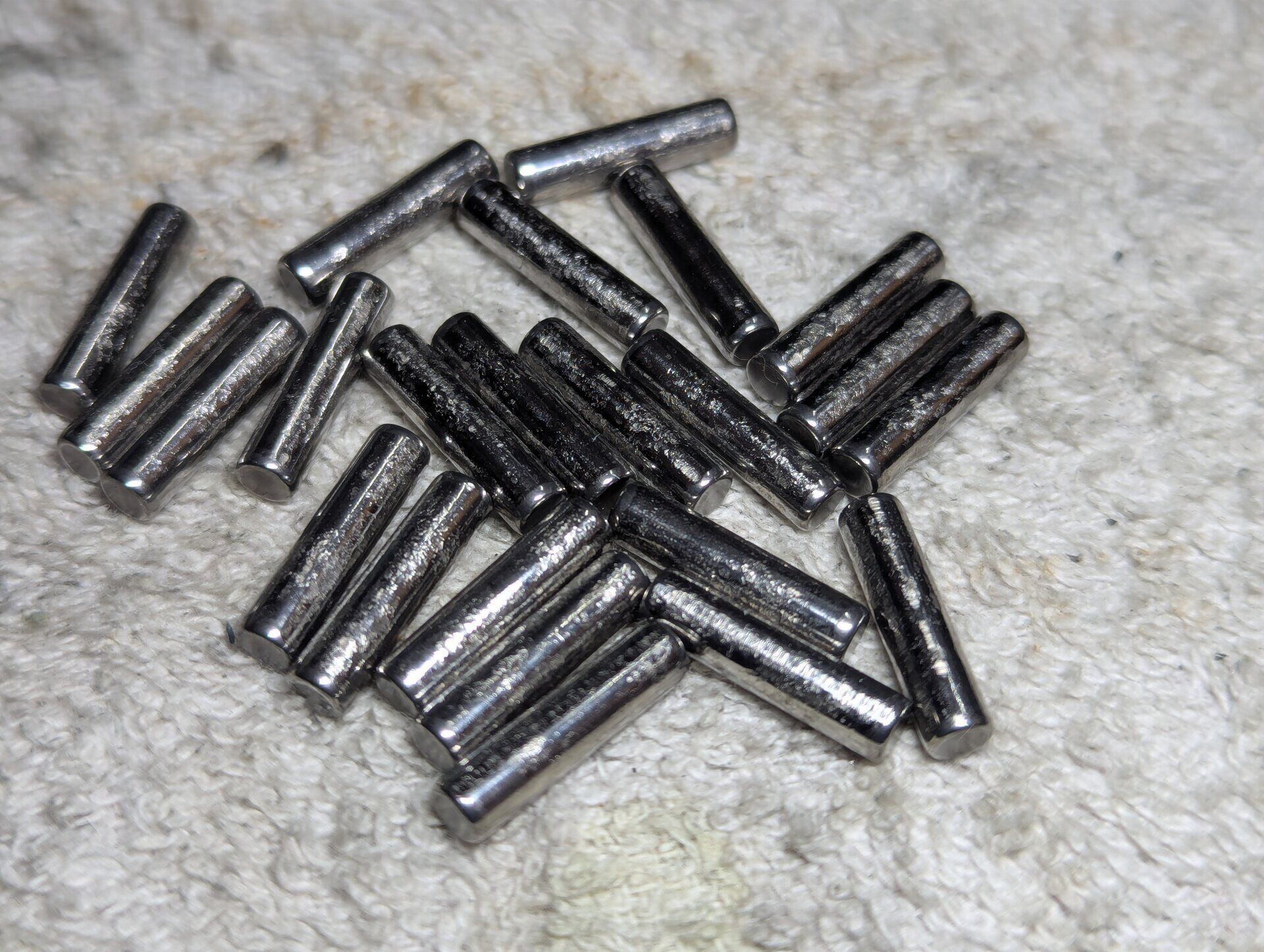

Ja das stimmt wohl... Ich bin mir nicht sicher, ob der Schaden allein vom Offset-Ritzel kommt oder einfach auch altersbedingt ist aber seht selbst:
Hatte das Getriebe vor ein paar Wochen wegen was anderem ausgebaut und da ist mir das aufgefallen. Habe vorerst nur die Nadeln ersetzt und kümmere mich um den Rest im Winter.. Zum Thema Getriebe mache ich vielleicht noch einen eigenen Threat
