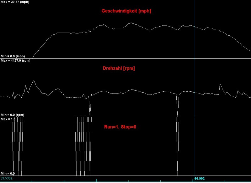

danke für den Logfile, den ich mir gleich mal angesehen habe.
Hier mal ein Auszug von ca. 40 Sekunden, in denen das Moped mit ca. 60km/h bewegt wird. Zu sehen sind die Signale Geschwindigkeit, Drehzahl (Kurbelwellensensor) und Engine Run (Killschalter?)
Es fällt auf, dass das Run-Signal immer wieder auf "0" fällt, und dabei zuweilen auch das Drehzahlsignal zu Null wird. So zieht sich das durch den gesamten Logfile. Leider weiß ich (noch) nicht, ob das Run-Signal einfach nur die Stellung des Killschalters anzeigt. Ich vermute aber, dass das so ist, und das Problem ein Wackelkontakt im Killschalter bzw. dessen Verdrahtung ist.

das macht durchaus Sinn!
Es wurde nämlich eine neue Handbremsarmatur verbaut. Warscheinlich ist da beim Zusammenbau etwas schief gegangen und hat zu einem Wackler geführt.
Werde mir das morgen mal anschauen und berichten. Ich hoffe, dass ich das mit meine Fummelstummel wieder zusammen bekomme. 😂😂

Engine Run zeigt normalerweise nicht den Zustand des Killschalters, sondern ist ein ECU internes Flag, das zeigt, ob der Motor läuft oder nicht. Die Ursache, daß der Motor ausfällt, kann natütlich trotzdem der Killschalter sein. Kann man ja einfach ausprobieren, indem man ein Log File bei stehendem Motor macht und dann mal kurz den Killschalter betätigt.

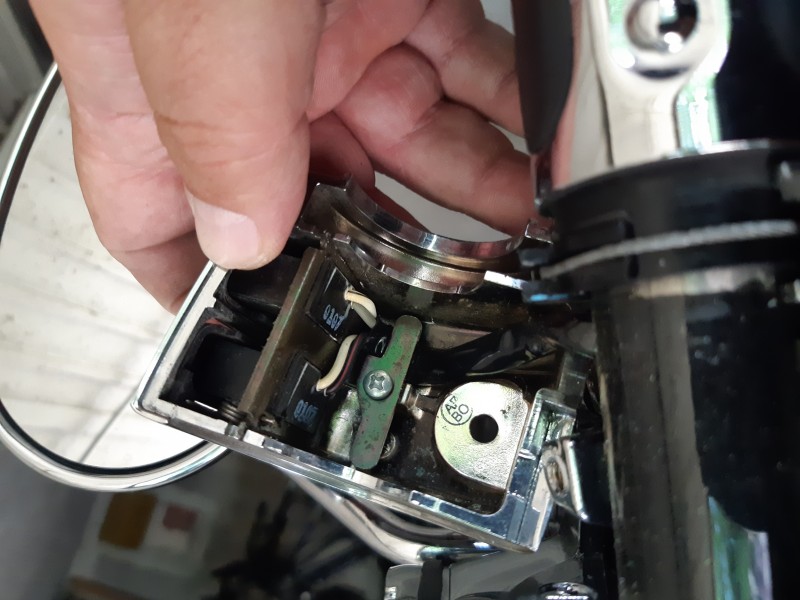

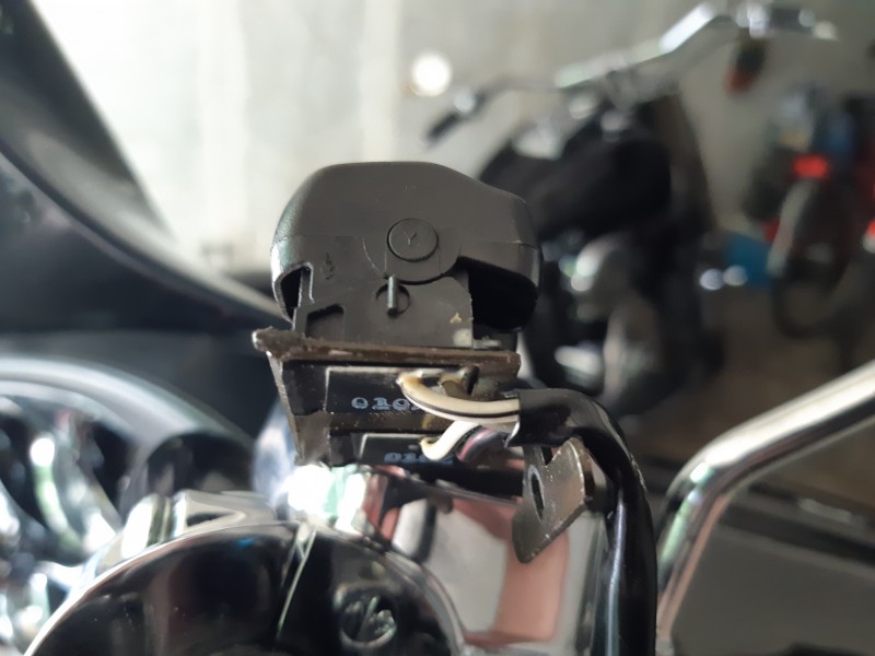

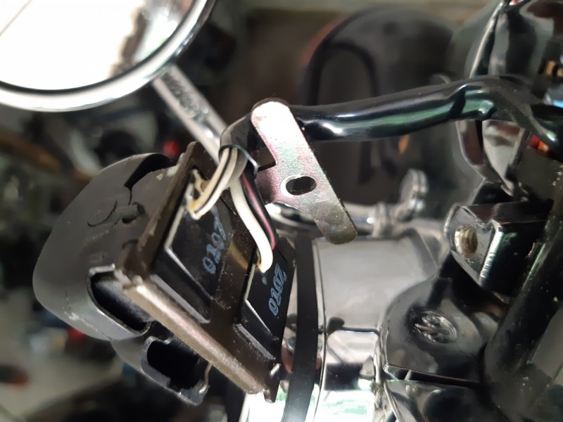

Also ich hatte jetzt mal das Schaltergehäuse offen und ich konnte keine blanken oder offensichtlich stark gequetschten Stellen endecken. Siehe Bilder unten.
Was mir aufgefallen ist, die Maschine springt auf dem Seitenständer überhaupt nicht mehr an. Wenn ich mich drauf setze springt sie an, geht aber immer wieder aus.

666 Man in Black ist offline 666 Man in Black · 100 Posts seit 05.06.2020

Alex MTeK:
die Frage ist, wie bekomme ich herraus was es ist? Was gibt es ausser dem Killschalter noch für Möglichkeiten? 🤔

Alex MTeK:
Ja, das ist sicher richtig. Bei Run=0 ist das ECM wohl im "Abschaltmodus". Die Frage ist, wo der sporadische Abschaltbefehl herkommt, außer vom Killschalter. Der Seitenständersensor fällt mir noch ein... Oder ist es doch der CKP-Sensor.
