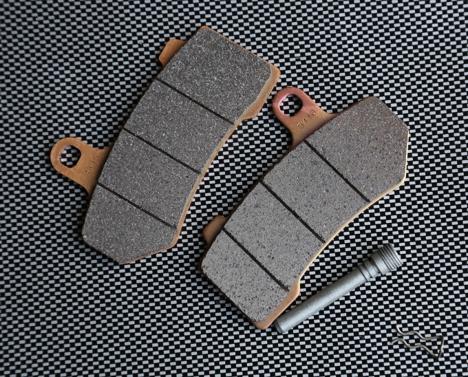

Bremsbeläge für vorne (Teilenummer 41854-0cool mit neuem Bremsbelaghaltestift und Sicherungsstift:

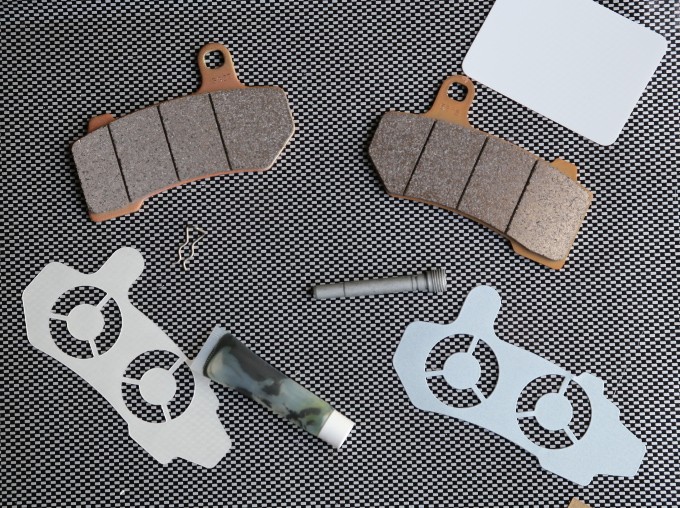

Bremsbeläge für hinten (Teilenummer 41852-08B) mit Bremsbelaghaltestift, Sicherungsstift, Bremsbelagpaste, Spachtel und Schablonen):

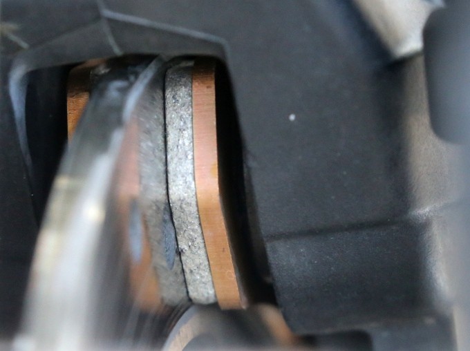

Die Bremsbeläge sollen gewechselt werden, wenn das Belagmaterial einer der vier Beläge auf weniger als 0,4 mm abgenutzt ist. Bremsbeläge nur im kompletten Doppel-Satz für die beiden Bremsscheiben des Vorderrades wechseln. Bei dieser Gelegenheit auch einen Blick auf den Zustand der Bremsschläuche und der Bremsscheiben werfen (Mindeststärke der vorderen Bremsscheibe 4,5 mm).

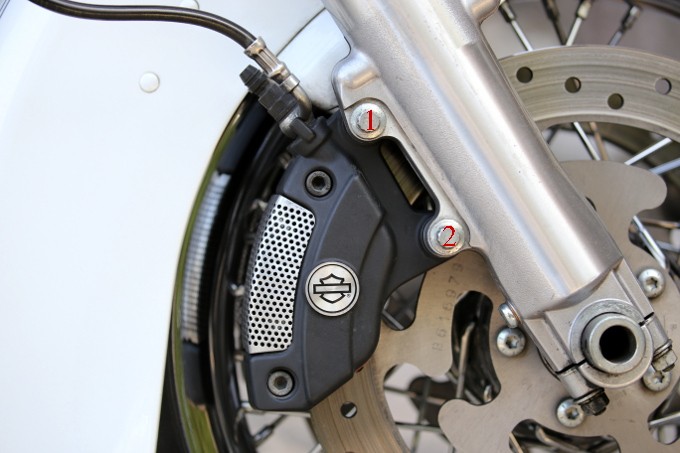

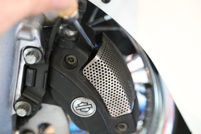

Schutzgitter des Bremssattels abhebeln:

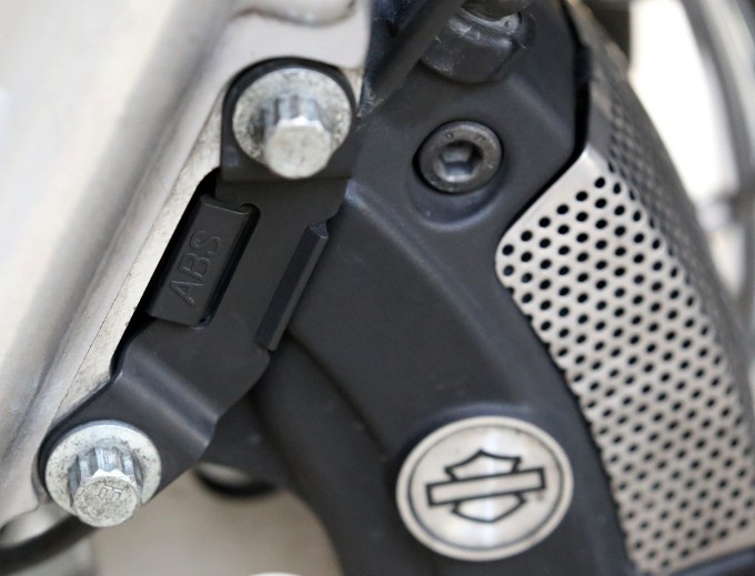

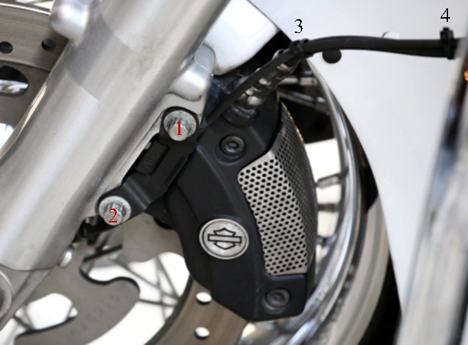

Dann die beiden (identischen) Bremssattelbefestigungsschrauben (1 und 2) lösen. Dafür einen normalen, metrischen 10er-Zwölfkantschlüssel verwenden. Auf der linken Radseite, eventuell die Kabelbinder (3 und 4) des ABS-Drehzahlsensorkabels entfernen, dann zieht der gelöste Bremssattel nicht daran:
Nach dem Entfernen des Bremssattels:

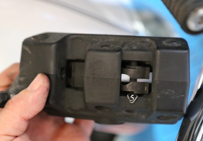

- den Haltestift (5) aus seiner Nut ziehen (gerade nach oben)...

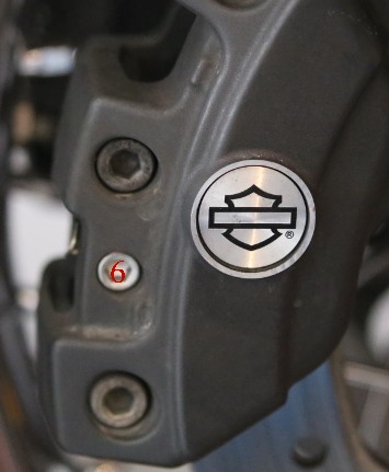

- den Bremsbelagstift (6) herausschrauben. Dafür einen metrischen 5er-Innensechskantschlüssel verwenden...

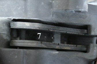

Dann lassen sich die Bremsbeläge leicht entnehmen. Vor dem Einbau der neuen Beläge, die Feder (7), welche auch von oben zu sehen ist, auf Beschädigungen und guten Sitz prüfen. Sie muss nicht systematisch bei jedem Bremsbelagwechsel ausgetauscht werden.
Jetzt die neuen Bremsbeläge in gleiche Position wie die alten einsetzen. Ist eigentlich idiotensicher:
- darauf achten, dass das Reibmaterial der Bremsbeläge (wie auf dem vorherigen Bild) in Richtung Bremsscheibe zeigt...,
- Ecken der Bremsbeläge in die Ecken der Bremssattel einführen.
- die oberen Nasen der Bremsbeläge müssen an der Feder (7) anliegen.
- ist alles in der richtigen Lage, kann der mitgelieferte, neue Bremsbelaghaltestift (5er-Innensechskant) ohne Schwierigkeiten durch die Löcher in den Bremsbelägen gesteckt und im Bremssattel festgeschraubt werden. Das Werkstatthandbuch gibt hier ein Anzugsmoment von leichten 8,5-11,5 Nm vor.
- den mitgelieferten, neuen Sicherungs-Clip in die Nut des Bremsbelaghaltestiftes stecken.
Dann den Bremssattel mit den neuen Bremsbelägen über die Bremsscheibe schieben und mit den Bremssattel-Befestigungsschrauben fixieren. Auf der linken Seite, die Position des ABS Sensors beachten...

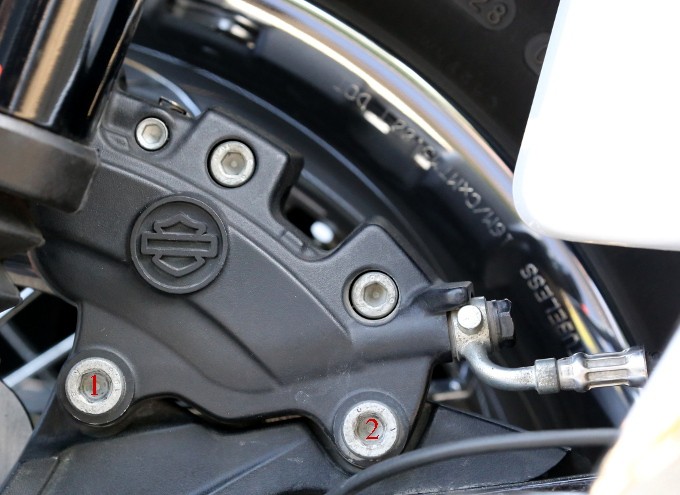

Nachdem man am Tourer den rechten Koffer abgenommen hat geht es, wie am Vorderrad, zunächst an den Ausbau des Bremssattels. Dazu werden die beiden Befestigungsschrauben (1 und 2) gelöst. Dazu nimmt man einen metrischen 8er Innensechskantschlüssel...
Hier könnte es zur ersten Schwierigkeit kommen. Je nach Felge lässt sich der Bremssattel nicht komplett von seinem Halter ziehen. Der Platz zur Felge ist dafür zu gering. Lösung: man zieht ihn so weit von seinem Halter wie es geht und drückt dann mit einem geeigneten Hebelwerkzeug die Bremsbeläge auseinander. Nun lässt sich der Bremssattel schräg stellen und von der Bremsscheibe nehmen.

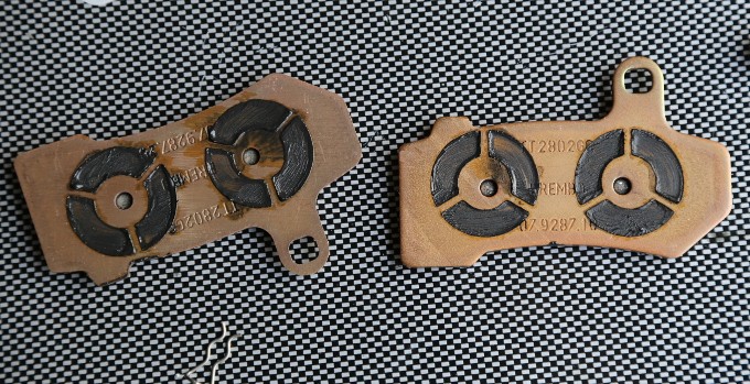

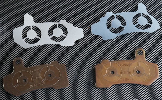

Dem Bremsbelagkit für das Hinterrad liegt ein Zettel in englischer Sprache mit besonderen "Instructions" bei. Diese betreffen das Auftragen der mitgelieferten Bremsbelag-Paste:

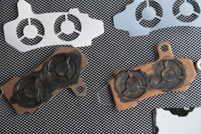

1. Beide Bremsbeläge mit den Schablonen abkleben...
2. Bremsbelag-Paste mittels des mitgelieferten Spachtels über die Aussparungen streichen und gut verteilen...
3. Schablonen abziehen...
Dann erst die Bremsbeläge vorsichtig, ohne alles zu verschmieren, in den Bremssattel einführen. Nun, wie am Vorderrad fortfahren:
