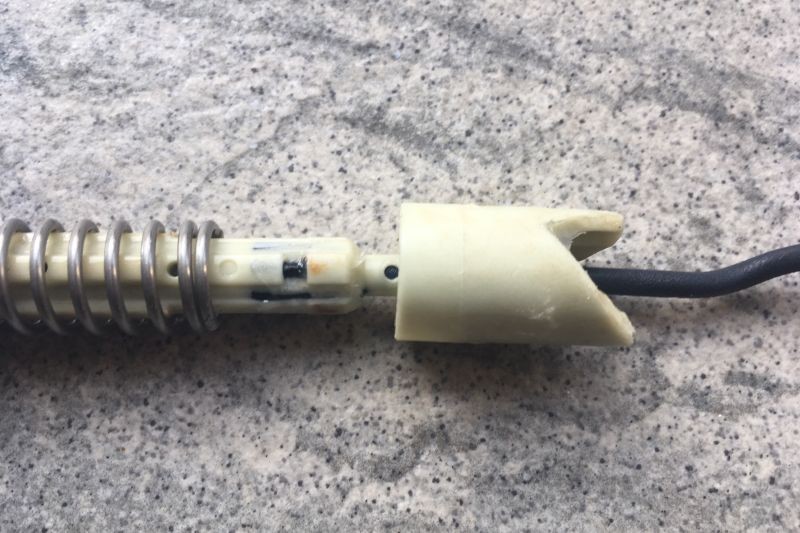

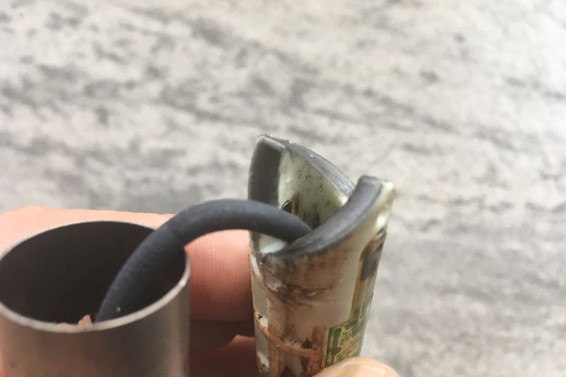

Mir stellen sich 3 Fragen
1. Kann man evtl. die Rampen mit ganz feinem Schleifpapier (z.B. 1000er oder höher Nassschleifpapier) soweit polieren das die Rampen wieder gleiten?
2. Lässt sich zur Prävention der "Kragen" zwischen der Stahlhülse und Kunststoff zusätzlich abdichten (macht natürlich nur bei einem funktionierendem Poti Sinn).
3, Alternative zu 2. und vielleicht auch etwas Naiv, kann man über 1 oder 2 Bohrungen (Zu- und Ablauf) Öl einbringen das Wasserverdrängt bzw. überschüssiges Wasser wieder ablaufen lässt. Das geht aus meiner Sicht dann nur als Wartungsvorgang damit die beiden Bohrungen nicht permanent offen sind.
Das "slip-stick"-Verhalten der Kunststoff-Gleitflächen in diesem Modul ist auch bei der zentralen (sauberen) Längsführung des federbelasteten Nockens zu beobachten, scheint also nicht von einer rauhen Oberfläche herzurühren. So gesehen ist das Rätsel der erhöhten Reibung noch nicht final gelöst. Haben Reinigungsmittel im Wasser den Kunststoff angegriffen?
Die Wasserempfindlichkeit eines sochen Moduls im Lenker ist echt fragwürdig. Sollte das Wasser von unten eindringen (wahrscheinlich, aber nicht sicher), wäre präventiv eine Behandlung mit Silikon oder einer wasserdichten Beschichtung im Bereich des Kabelaustritts/unteren Deckels sinnvoll. Kommt das Wasser von oben über die Drehachse, wird‘s ganz schwierig. Eingedrungenes Wasser würde auch nur bedingt durch ein Ablaufloch wieder verschwinden, da es sich kapillar in den vielen Spalten der Modul-Innereien verteilt.
Ein sehr spannendes Projekt! 😁
Dieser Beitrag wurde schon 1 mal editiert, zum letzten mal von Karl H. am 26.08.2019 12:17.

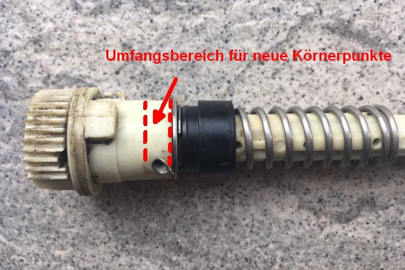

Danke für die Blumen!
Kleine Nachlese:
- Polieren der gleitenden Kunststoffteile bringt nichts
- Einreiben mit Graphitpulver bringt durchschlagenden Erfolg! Es "flutscht"!

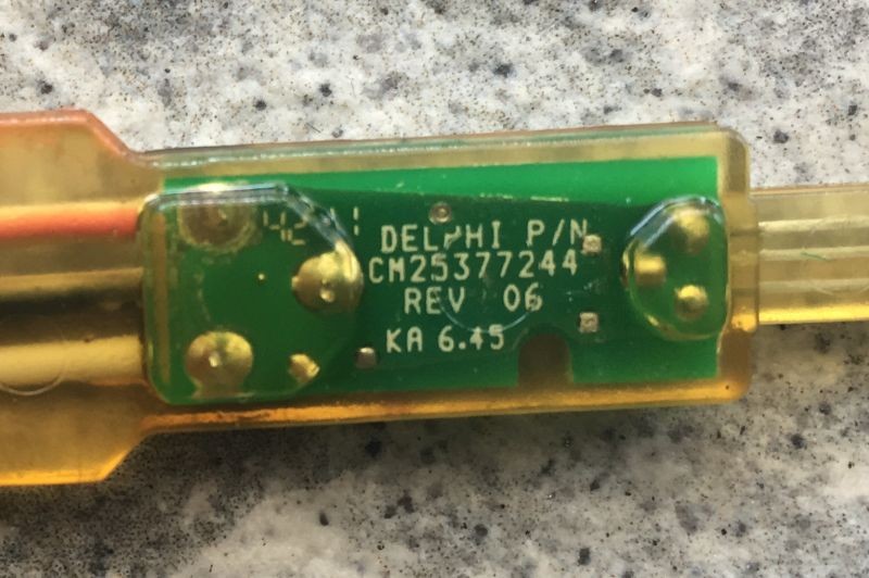

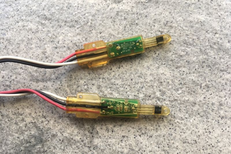

- Die Hallgeber nebst Elektronik sind wasserdicht vergossen und lassen sich aus dem Kunststoffträger einfach herausheben.
- Die Hallgeber stammen von Delphi
- Bei zukünftigen Reparaturversuchen würde ich das Sensormodul nur auf der Seite des Zahnrades öffnen. Das genügt zum Reinigen (wenn auch etwas mühevoll) und graphitieren der Gleitflächen. Das Verschließen und "Verkörnern" ist auf dieser Seite problemlos möglich, da das innen liegende Kunststoffelement am Umfang genug "Fleisch" dafür hat. Es muss gut verstemmt werden, weil die Federkraft hoch ist!
Alles in allem ist dieses Sensormodul ganz vernünftig gemacht. Die vergossenen Hallsensoren sind verschleißfrei und praktisch "unkaputtbar". Leider verträgt das Modul kein "Fußbad". Ggfs. ist das Thema Wasser aber nur bei speziell geformten Nachrüstlenkern ein Problem. Und immerhin kommt es nicht zum Ausfall des Sensors während der Fahrt. Bin gespannt, ob wir noch mehr Meldungen zu schwergängigen E-Gas-Sensoren bekommen. Meiner läuft seit 5 Jahren glücklicherweise geschmeidig.
