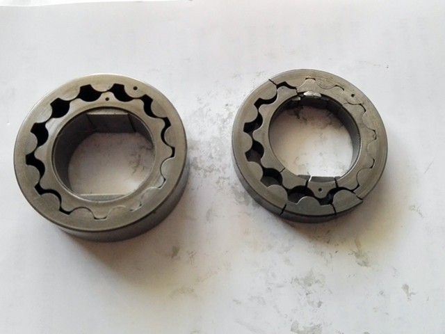

Glückwunsch Harald, mit 0,07mm = 0,0028" liegst Du unterhalb der Toleranzgrenze der TC Motoren bis 2002 (Timken-Doppelkegellager links) und das würde sogar Stirnradantrieb statt Kette ermöglichen. Hast Du mal die gebrochenen Gerotoren zusammengefügt, um zu überprüfen, ob eventuell kleine Bruchstücke fehlen? Diese könnten dann im Ölkreislauf gelandet sein. Falls alles präzise zusammen passt, könnte sich das Zerlegen des Motors erübrigen.

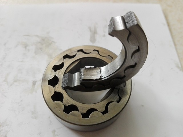

Hier das Puzzle:
Alle Teile waren noch in der Pumpe, an den Aussenrand gepresst.

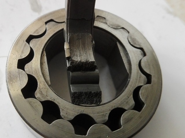

hast Du mal die Flächen am äußeren Umfang des Innenrades und inneren Umfang des Außenrades auf Druckstellen überprüft? Ein metallischer Fremdkörper hätte dort wahrscheinlich Spuren hinterlassen.

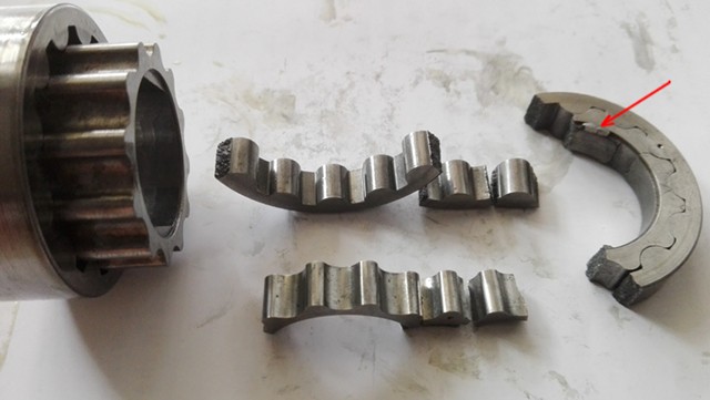

Aus meiner Sicht ist da nichts Ungewöhnliches ausser an der markierten Stelle - scheint etwas Abrieb vom Gehäuse zu sein:

mit dem Zoom wirds nur hässlicher ...

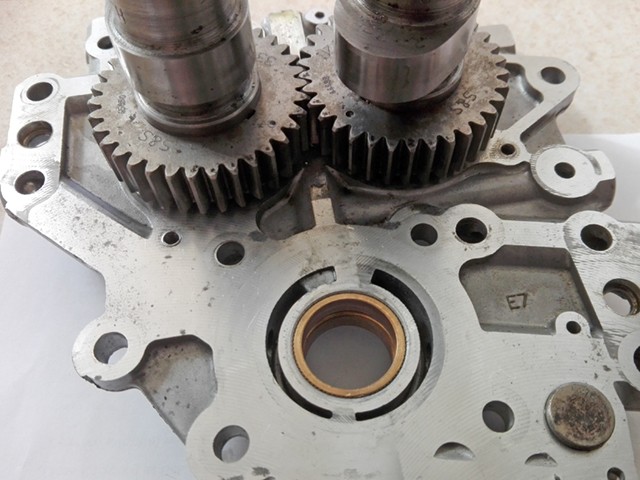

Wie schaut eigentlich die Innenseite der Nockenenwellenplatte aus, an der der Gerotor schleift?
Was mich einfach noch stutzig macht ist die Ursache für den Bruch 🫤

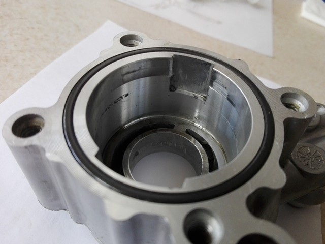

Steckt da was drinn in der Nockenwellenplatte im konischen Ölkanal od. ist das original?
Das ÖP-gehäuse ist auch hinüber so wie es ausschaut.

@ Grauer Wolf: Nockenwellenplatte ist original HD, steckt nichts im Ölkanal. Nockenwellen von S&S.
Ja, die Ölpumpe ist "hinüber", ich habe auch schon Ersatz.
