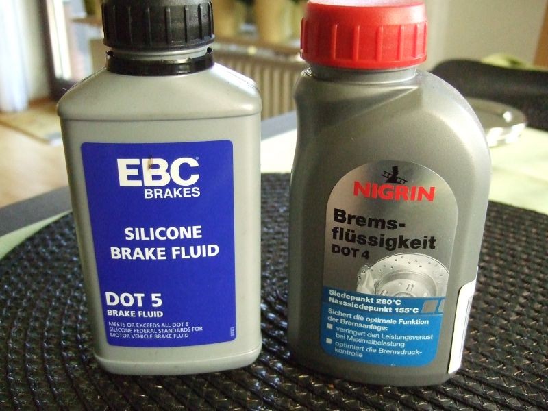

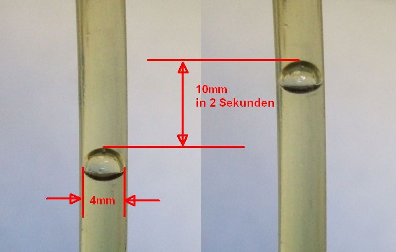

Da kein Mensch sieht, was in einer Bremsleitung wirklich passiert, habe ich nach der hier kontrovers geführten Diskussion mal ein kleines Experiment gemacht. Habe ein dünnes Schläuchlein mit 4mm lichter Weite zuerst mit DOT5, dann mit DOT4 gefüllt. Dann habe ich ein Luftbläschen aufsteigen lassen und die Geschwindigkeit beobachtet, mit dem das Bläschen nach oben steigt. In beiden Fällen bewegte sich das Bläschen in etwa mit  5 mm/sec. Ein kurzfristiges Hängenbleiben des Bläschens habe ich interessanterweise bei DOT4, nicht aber bei DOT5 beobachtet (das Bläschen setzte sich jeweils selbstständig wieder in Bewegung). Da das Schläuchlein unten abgeklemmt war, konnte ich durch Hineinblasen von oben einen gewissen Druck aufbauen (Die Handpumpe macht sehr viel mehr Druck!). Das Bläschen wurde dabei sichtbar (ca. 30%) verkleinert und der Wandkontakt dadurch verringert.
Das Ergebnis bestätigt meine Erfahrung, dass man sich an der vorderen, fast senkrecht verlaufenden Bremsleitung einen Wolf spülen kann, wenn man das ohne Rückschlagventil oder Unterdruckpumpe macht. Man kann mit der reinen Ventilauf-Hebelziehen-Ventilzu-Hebelloslassen-Methode die Bläschen gar nicht so schnell nach unten spülen, wie sie wieder nach oben wandern. Da bewährt sich dann die Schwerkraftmethode als Alternative.
