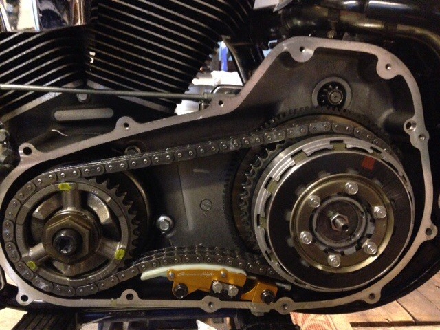

hab jetzt an meiner TC96 Road King auch gleich den SE Ruckdämpfer und manuell einstellbaren Primärkettenspanner eingebaut. Der Wechsel funktionierte absolut problemlos.
Das "Klong" (schlagende Geräusch) beim Starten ist jetzt weg.😜
Hier die neuen eingebauten Teile

Das "Klong" beim Starten kam vom ausgeleierten Ruckdämpfer. Den SE Kettenspanner hätte es m. E. nicht gebraucht. Sieht aber edel aus 😁
