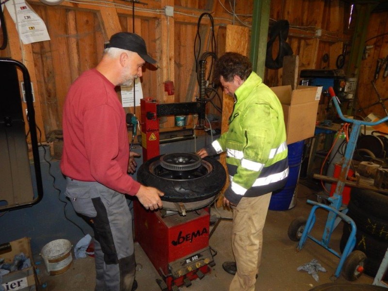

Hallo Leute,
mir ist auch schon schlecht geworden als ich Reifenfuzzis bei der Arbeit zu sah.
Da ein Kumpel geeignetes Gerät hat, mach ich das jetzt selber, da wird dann nicht am Pully oder der Bremsscheibe gefasst, sondern an der Felge mit den dazugehörigen Felgengummis und alles ist gut.
Grüßle von der Alb
Attachment 452760
Avatar (Profilbild) von Blade-7260
Blade-7260 ist offline Blade-7260 · 556 Posts seit 13.11.2012
fährt: Road King Classic 117 Cui 2009 US-California mit orig. Auspuff
Neuer Beitrag 24.05.2014 17:43
Wenn ich euch auf dem Bild zusehe, kriege ich als ehemaliger Reifenhändler aber Zahnschmerzen. Warum ist der Pulley drauf?? Montagebacken für Motorrad sehe ich auch keine. Mit dem PKW Montagekopf kann man leben.
Blade
*schibo · seit
*schibo
Neuer Beitrag 24.05.2014 18:11
Mein Reifenhändler nimmt das Pully auch nicht weg. Geht formidabel ohne Kratzer!
