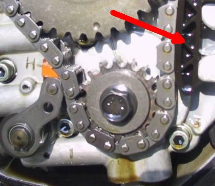

Mein Dealer sagt es wären 3 Stück von den Spannschuhen zu erneuern wenn man alles offen hat.
"Hinten wär auch einer". Ich dachte seither es wären 2 von diesen Spannern die so gerne verschleißen?

frag mal wo der dritte sein soll????🤪
ich kenn nur zwei.😁
ich würd den dealer gleich wechseln.
Grüße aus Stuttgart
Kunst kommt von Können nicht von Wollen sonst würde es Wollst heißen.
Der Dealer meint wohl u.a. den Spannschuh der Primärkette. Ist völlig anderes Material und hält bei richtiger Einstellung je nach Fahrweise 100000 - 200000 km. Er wollte wohl mal die Gelegenheit zum Abzocken ausloten.
Gruß, Armin.
Neuer Beitrag 20.07.2011 11:20
Der Dealer meint ganz sicher den schwarzen "Gleitschuh" (rechts im Bild) an der vorne laufenden Steuerkette, der standardmäßig mit erneuert wird (obwohl der Verschleiß nach meiner Erfahrung gering ist). Im Gegensatz zu den eigentlichen Spannschuhen kostet der nur wenige Euro und ist im Handumdrehen ausgetauscht.

Karl, hast recht, den hab ich ganz vergessen, der hält aber auch ewig und richtet keinen Schaden an, wenn er zur Neige geht.
