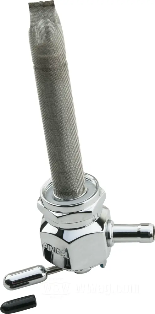

Bei mir war die Lösung wie ,Franz auch schon mal angemerkt hat ,ein zusätzliches 2mm Loch in den Tankdeckel
auf der linken Seite , dazu habe ich den Spritfilter raus geschmissen und einen Benzinhahn von Pingel
verbaut ..... lüppt

 @Anspie da hast du auch recht, nur gebe ich keine 200€ für einen Hahn aus (außer er legt Eier) 😅
