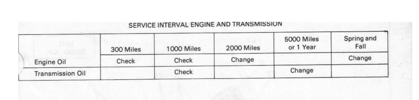

also wenn ich das bei Sportsterpedia richtig verstehe, hatten die Sporties bis 77 keine Getriebe/ Primärbelüftung.
Dies erfolgte durch das Transfervalve ( siehe Sportsterpedia). Weiterhin lief so bei defektem Checkvalve kein Öl ins Kurbelgehäuse sondern in den Primär und wurde durch den Unterdruck bei der Aufwärtsbewegung des Kolbens „abgesaugt“.
Im Servicemanual 70-78 ist auch Motoröl für das Getriebe gefordert. Vielleicht ist das Ventil bei dir verklebt und du hast jetzt zu viel Öl im Primär?
Lg
Florian
Attachment 413415
Attachment 413416
