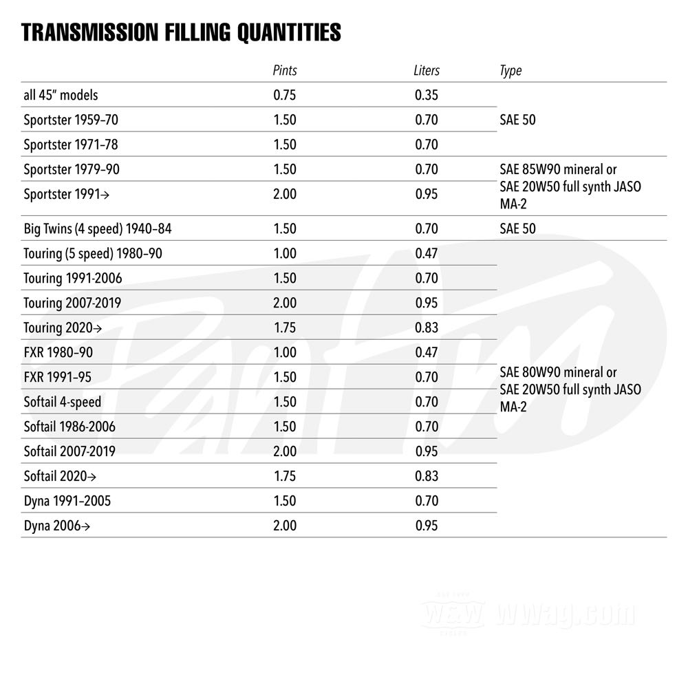

Sind die Daten in den Tabellen jetzt für Dich verständlich?   Im Primärkasten deines Motorrads ist das falsche Öl !
Attachment 413316
Attachment 413317

Sorry aber jetzt seit ihr auf dem Holzweg.
Der Motor, das Getriebe und der Primärkasten bei der sportster Ironhead sind miteinander verbunden.
