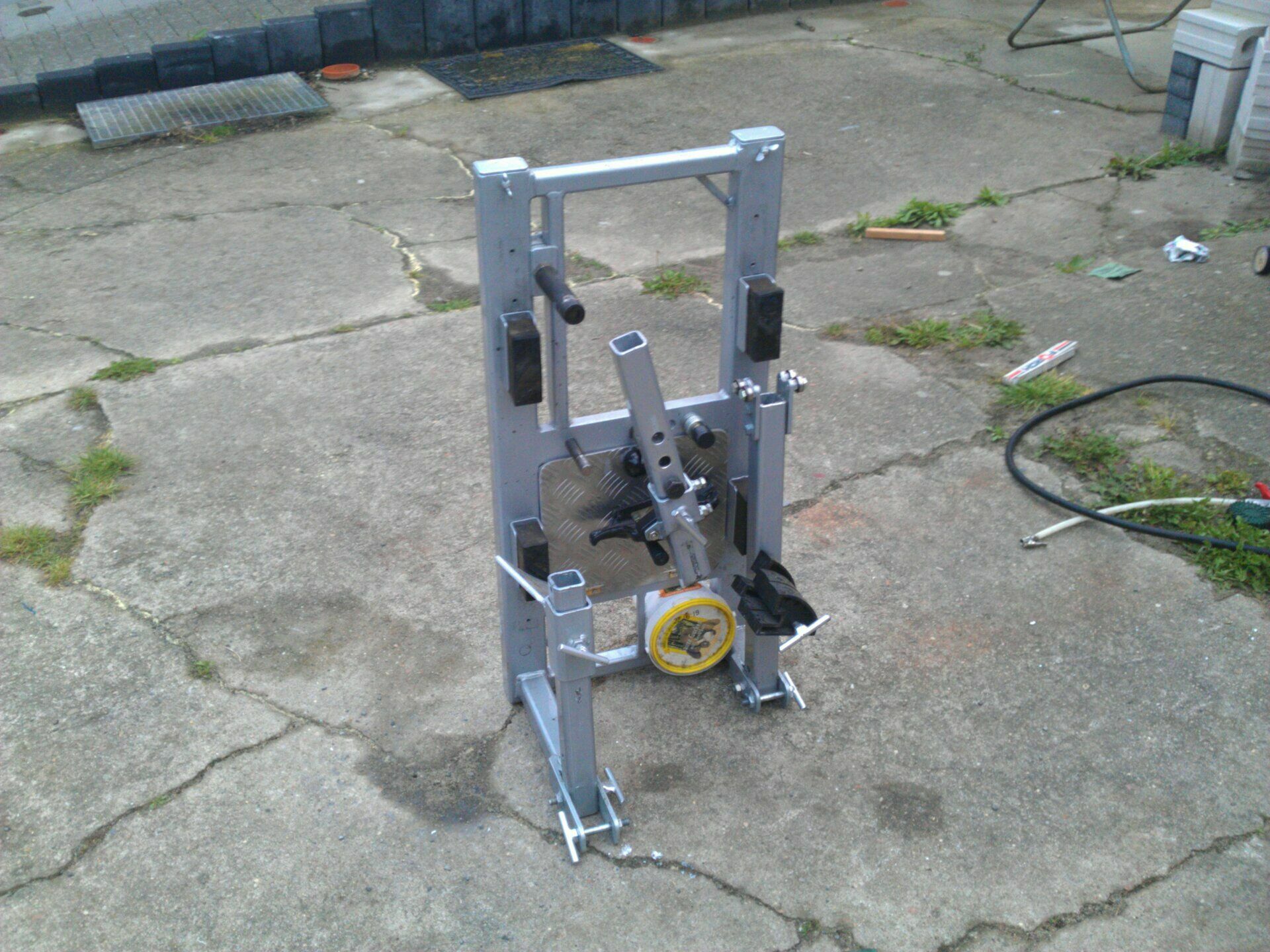

unterschiedliche Achsdurchmesser kann man mit Konushülsen ausgleichen.
ich habe mir mein Reifenmontiergerät selbst gebaut. Ideengeber war ein Beitrag in einem Kawa-Forum: https://www.z1000-forum.de/forums/topic/...comment-1685298
Meins ist für Motorradräder von 15-21 Zoll anpassbar und hat mehrere Aufnahmen für Arretierungen. PKW-Räder hab ich damit auch schon montiert smile
gruss roobo
Hier mal ein paar Bilder:
Attachment 399890
Attachment 399891
Attachment 399892
Attachment 399893
