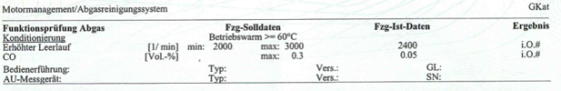

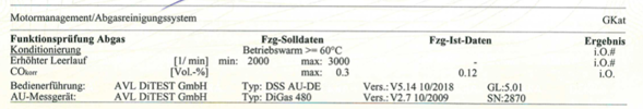

...beinflusst der Luftfilter überhaupt den CO Gehalt? Meine Fatboy hat mit Bigsucker und Mapping durch Vance&Hince Fuelpack überhaupt keine Prpbleme bei der Messung, wobei sich Werte gegenüber "vor" dem Mapping leicht verschlechtert haben - von 0,05 auf 0,12....
Attachment 371503
Attachment 371505
Viele Grüße, Matthias

Neuer Beitrag 13.08.2021 09:48
zum zitierten Beitrag Zitat von **Maitre**
Ja...aber in Richtung mager.
