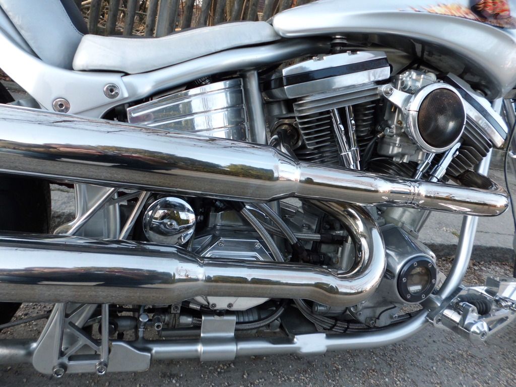

Kleine Vorstellung von meinem aktuellen Projekt.
Es war einmal ein Evo mit Starrahmen, hatte nur ein Kicker und das alt bekannte 4Gang dazu noch einen offenen Belt.
Mein Vater hats immer mehr mit dem Rücken, deshalb haben wir uns für den Umbau auf Elektrostarter und 5Gang entschieden dazu noch eine Hydraulische Kupplung.
habe das Projekt schon länger angefangen ist jetzt länger gestanden und mit Teilen die irgendwo Gelegen haben.
Habe noch ein Paar Bilder  die ich Anfügen werde.
Wenn jemand Tipps und Tricks hat oder dies schon mal so gemacht hat. Bin ich froh um einen Austausch.
Hätte da auch gleich 2konkrette Fragen;
-Weiss jemand was ca. für Düsengrössen für einen S&S Short Vergaser mit S&S Luftfilter (Block Original) gebraucht werden?
-Hat jemand Erfahrung mit dim Umbau auf die Hydraulische Kupplung?
Vielen Dank und schöne Grüsse
Attachment 354342
Attachment 354343
Attachment 354347

Die Bilder in meinem ersten Post sind von den Teilen die Ich bereits verbaut habe.

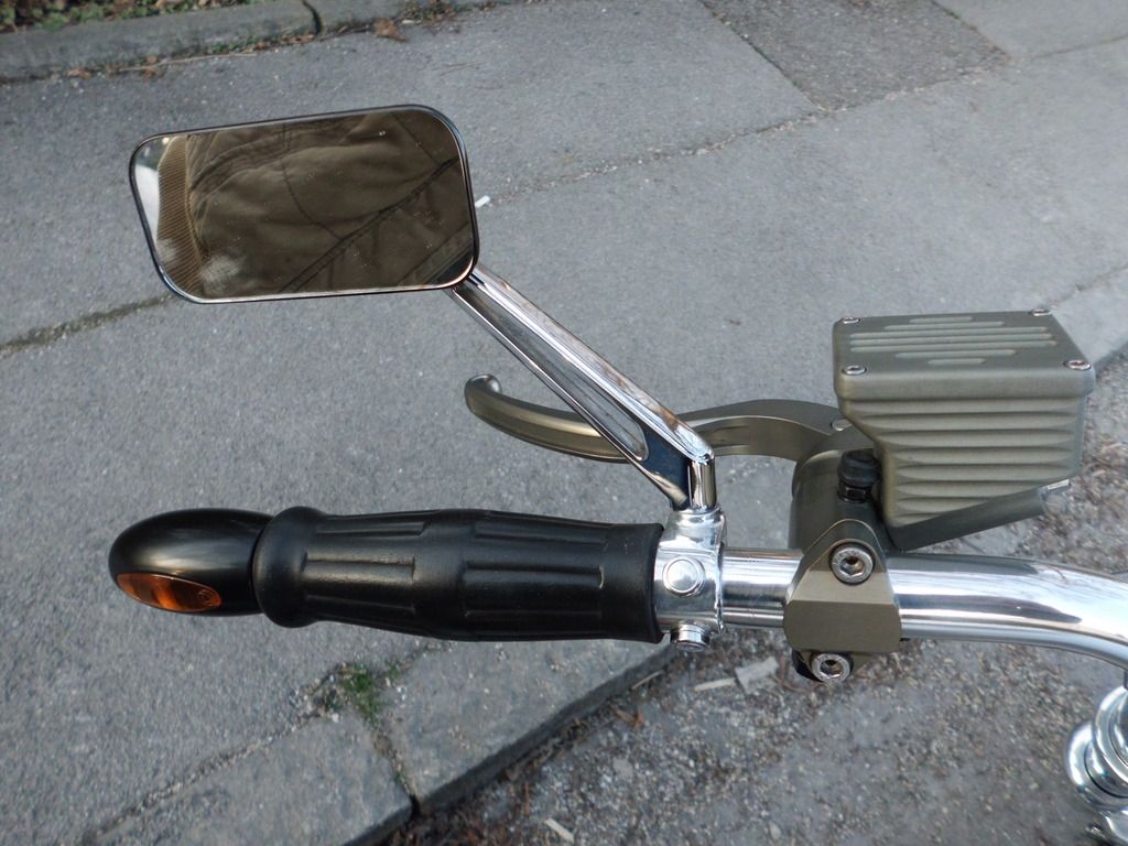

Ich habe bereits die Komponenten für die Hydraulische verbaut, ich füge noch ein Bild hinzu. Vielleicht kennt jemand den Hersteller?
Attachment 354986

Neuer Beitrag 04.01.2021 11:01
Der Hersteller ist  Pro One .
Ältere Version. Die machen auch gute Qualität.
Am besten Du schreibst dorhin und fragst, welche Pumpendimension sie dazu nennen.

Da würde ich dann auch noch ein paar Angaben zum Baujahr der betreffenden Teile mitschicken.
Wahrscheinlich wird es auf eine  11 /16  Pumpe rauslaufen.
Was für ein Primär- /Kupplungs- Set-up hast Du denn liegen ?

Hallo Schneckman,
Das wo auf dem Bild ersichtlich ist habe ich verbaut.
Es kann mir leider niemand mehr sagen woher es stammt...
So wie es beim ersten Bild ersichtlich ist, habe ich es im Moment verbaut.
Habe noch ein Bild vom "Zylinder" des Kupplungnehmers hinzugefügt. Ich denke dieser wird mit Öl betätigt und Drückt auf die Druckstange?
Thema Vergaser, danke für Eure Hilfe! ich verbaue den S&S den habe ich auch noch hier liegen.
Fahre einen S6S Luftfilter und eine Supertrapp 2in2.
Attachment 355018
Attachment 355019

Mit Dot 5 Flüssigkeit geht das, also die Silikon Variante.
Auf Deinem Bild der Teile ganz rechts ist auch der Schleuderring der Druckstange noch zu sehen.
Der wird nicht mehr weiterverwendet, sondern mit Umbau auf hydraulische Kupplung weggelassen.
Bei den meisten der Evo- Hydraulikkupplungen aus dem Zubehör, wie eben von Pro-One, Joker Machine, A.R.T usw usw,  da mußte dieses Teil
entfernt werden für den Umbau.
Bei manchen wurde das Kit später passend verändert, sodaß der Schleuderring auch dran bleiben konnte (bei Joker Machine z.B.) .
Konnte - aber nicht mußte.  Andere Varianten sind mir zumindest nicht bekannt.
Ich glaube auch nicht, daß Dein ProOne Kit eine jüngere Version ist, bwz schätze auch Deinen Pro-One Kupplungsnehmer als eine frühe Variante ein, vom Anschauen her  (Annahme..!).
Läßt sich das alles aus der von mir oben verlinkten Anleitung im Zusammenspiel mit Beschauung bzw Probe-Zusammenstellung Deiner Teile nicht herausfinden läßt, dann hilft
vielleicht eine Anfrage bei Pro-One, damit sie Dir anhand des Bildes eine sicher dazu passende Anleitung zukommen lassen, falls sich diese geändert hat.
(Ich meine ja, die im Link müßte passen - das was ProOne verändert hat, ist vermutlich nur eine optische Änderung des heutigen
Covers, die sind jetzt glatt. Es gab früher das Cover auch mit Fräsrillen, und dann eben noch Deine Version).
Deine sonstigen Teile Kupplung / Primär sind wohl irgendwas ab 1990. Aber auf dem Primärinnengehäuse ist eine Nummer im Guß und beim Getriebegehäuse  ist eine eingepunktet oberhalb des
Kupplungscovers, um das es hier geht.
Über die Gußnummer im Primär läßt sich dessen MJ-Bereich herausfinden und beim Getriebe sollten die ersten zwei Ziffern der eingelaserten Nummer das Modelljahr sein, falls Du es herausfinden möchtest.
