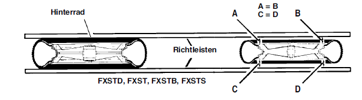

Dazu muß aber erst mal das Rad genau mittig verbaut sein, was nicht oft der Fall ist. Spur vermessen ist schon etwas aufwendiger und wird mittels 2 (Alu)Latten gemacht, wobei der Versatz von Vorder- zu Hinterrad ermittelt wird. Anbei mal ein Bild wo es ersichtlich wird, wie es im Grunde funktioniert.
Attachment 351044
