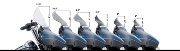

Hallo, ich möchte mir eine etwas größere Scheibe verbauen. Es soll eine Wave werden. Ich weiss das es hier und da Angebote gibt, 16€ aus China schwarz und undurchsichtig, bis 250€ klar aus D. es gibt auch sehr wenig für die FLHX. Ich möchte eine smoke, so das man noch etwas durchschauen kann. Und max. 5cm höher ( 3cm gehen auch ) wie die originale sollte sie auch sein. Wer hat Erfahrungen mit dem Thema gemacht und kann helfen ? Hab mal ein BIld mit maßen im Anhang.gr
Attachment 341469

das ist eine recht schwierige Frage. Da hat jeder so seine Erfahrungen und die sind immer anders. Ich hatte dann mehrere Scheiben in der Garage rumliegen und bin am besten mit der kürzesten Klockwerk klar gekommen. Aber das hängt an so vielen Faktoren (Sitzhöhe, Körpergröße, Lenker uvm) Schön wenn Du es irgendwo probieren könntest.

Erfahrungen eines Brillenträgers:
Solange du ÜBER die Scheibe sehen kannst alles gut, aber NIEMALS durch die Scheibe, denn Brille, evtl Visier UND Scheibe im Regen ist Blindflug!
Die Höhe auf meiner RK war nach der ersten Fahrt im Regen wieder zu verkaufen

ich hätte noch einen original 7" Harley Winds Splitter liegen. Ist für mich mit meinen 193cm leider zu klein, aber wenn du sagst, 3-7cm höher als Original... das slollte passen!
War nicht lange drauf und ist wie neu.
Dieses hier - CLICK
