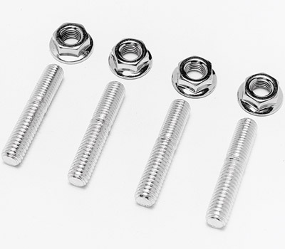

Hallo, ich bin ganz Neu was Harley angeht. Ich habe mir eine Dyna Low Rider aus 2015 gekauft.
Es ist ein Bassani aupuff montiert und ich habe mir nun einen Redthunder bestellt.
Was muss ich beim Umbau beachten bzw hat vielleicht jemand ne Anleitung ?
Es ist auch ein Mapping drauf hoffe das macht keine Probleme....
Eventuell kennt jemand jemand in Berlin der mir die Montieren könnte.

Bei solchen Fragen solltest du die Montage nicht selbst machen. Da könnte schon bissi was schief gehen und dann wird es teuer.
Grundlegend ist es nicht schwer einen Auspuff zu wechseln, da dieser nur mit 6-8 Schrauben irgendwo festgemacht ist. Meistens ergibt sich eine Demontage und Montage von ganz alleine. Lediglich bei der Verbindung zum Motorblock gibt es paar Sachen zu beachten. Dazu gibt es aber auch massig Videos auf Youtube.

Das sind gerade mal zwei Muttern je Zylinderkopf und eine Schraube am Halter der am Getriebe sitzt, thats all

Am Zylinderkopf sind die Krümmer befestigt. Vielleicht solltest du auch über Lektüre nachdenken.... ;-)) Und gerade die Schrauben am Zylinderkopf können, wenn das Bike älter ist, zu Problemen führen.

...die Stehbolzen am Zylinder sind schnell abgerissen...und dann wird es wie bereits erwähnt unangenehm.
Besorg dir auch vernünftige mech. Schraubensicherungen für die Krümmerflansche.
Also wenn da Schrauben sind dann war da schon einer dran.
Da gehören Stehbolzen und Muttern dran!!!
MUTTERN !!!!!!!!!!!
Ausserdem reden wir hier erstmal von Demontage der Auspuffanlage und nicht von ich habe die Stehbolzen abgerissen, das kommt dann später.  Augenzwinkern
​​​​​​​Die Muttern vorher schön mit Rostlöser einweichen.

Oh Verzeihung, dass ich mich falsch ausgedrückt habe Augen rollen ....selbstverständlich meinte ich eine Sicherung für die MUTTERN!!!
​​​​​​​Trotzdem wussten eigentlich alle, was gemeint war...
Und das wäre was?
So was:
http://schrauben-kuniss.de/Sicherungssch...appen---17.html
