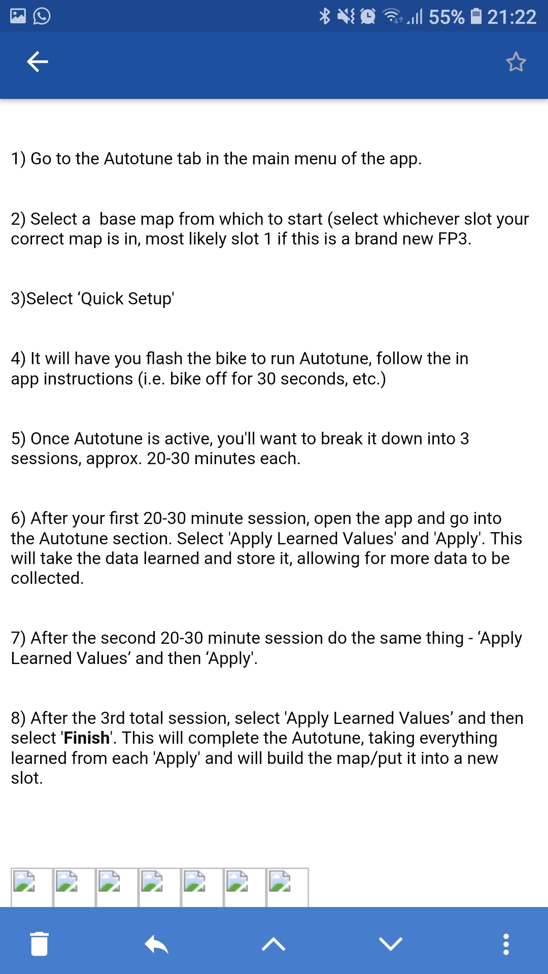

4. FP3: Map laden, dann AutoTune starten und einfach mal alle Varianten abfahren (Stadt, Land, Autobahn). So alle 1 Std mal die erlernten Stände zwischen speichern. Nach ca. 300-400 km kannst du dann die komplett erlernten Werte speichern und verwenden. Wenn du nun jedoch die AFR Tabelle veränderst, musst du eigentlich wieder eine AutoTune fahrt machen, damit diese wieder erlernt werden.

PS.: Das FP3 ist Top, obwohl du bestimmt auf einem Dyno die besseren Ergebnisse bekommen wirst, obwohl der Unterschied zum FP3 einem normalen Motorradfahrer nicht auffallen würde.
Allerdings musst du ein paar Sachen beachten, da ich schon viel Mist gelesen habe.
Ich habe direkt mit V&H den Kontakt gesucght und folgende Infos bekommen.
1. Falls deine Anlage nicht in der Liste des FP3 auftaucht, frage bei FP3/V&H über die App welches Mapping du benutzen solltest.
2. Spiele das Mapping auf und fahre direkt 1-2 Tankfüllungen, ohne etwas sonst zu ändern.
3. Falls du es für nötig hältst, benutze Autotune erst jetzt.
4. Wenn du Autotune benutzt, dann starte eine Autotuneaufzeichnung nur dann, wenn der Motor warmgefahren wurde, sonst spinnt die Harley und das ist nicht gesund. Fahre mindestens 2 Stunden in allen Verkehrsbereichen bevor du das Erlernte flasht.
5. Flashe das Erlernte nach jeder Tour, damit der Motor nicht auskühlt bevor du weiterfährst. Für kurze Stopps ist es kein Problem und Autotune speichert das bis dahin erlernte. Hauptsache Autotune läuft nur dann, wenn der Motor noch oder wieder warm ist.
