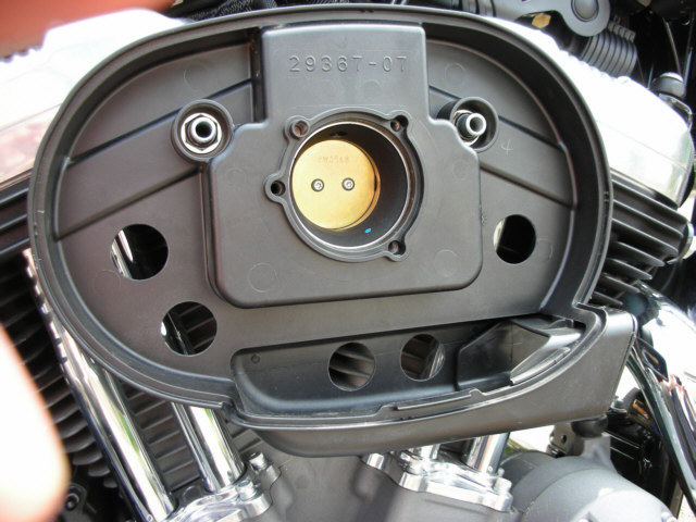

Neuer Beitrag 08.02.2009 17:21
Hi BigBlue
also der K&N mit zusätzlich durchlöcherter Grundplatte sorgt für super Durchzug.
kostet nur 69€ und wie du sagst dtl billiger als der SE.
Hier mal ein Bild der Grundplattte,wo mit einem Steckdosenbohrer zusätzliche
Löcher eingeschnitten sind.
