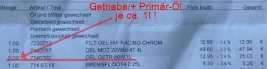

Hallo forchi,
Fragen um's Öl ist wie Religion. Es gibt zu einfach zu viele Ansichten/Meinungen darüber.
Google einfach mal, z. B. bei Eightball-Custom oder sonst wo, da findest du für dich genaue Antworten.
Anliegend - zur Sache - mal zwei Bilder/Rechnungsausschnitte.
Der Freundliche HD kippte z.B.  in den Primär ca. 1 L HD Unit S.E. drauf; 19,90 € der Liter inkl. MwSt.
Der Freie Schrauber nahm bei der 32.000er Inspektion für den Primär das gleiche Öl wie auch für das Getriebe; ein 80'iger Öl zu 15,40 € der Liter.
Kann weder sagen - dass das eine besser oder schlechter ist!
Im Zweifel halte dich an die HD-VorgabenFreude
Attachment 274316
Attachment 274317
