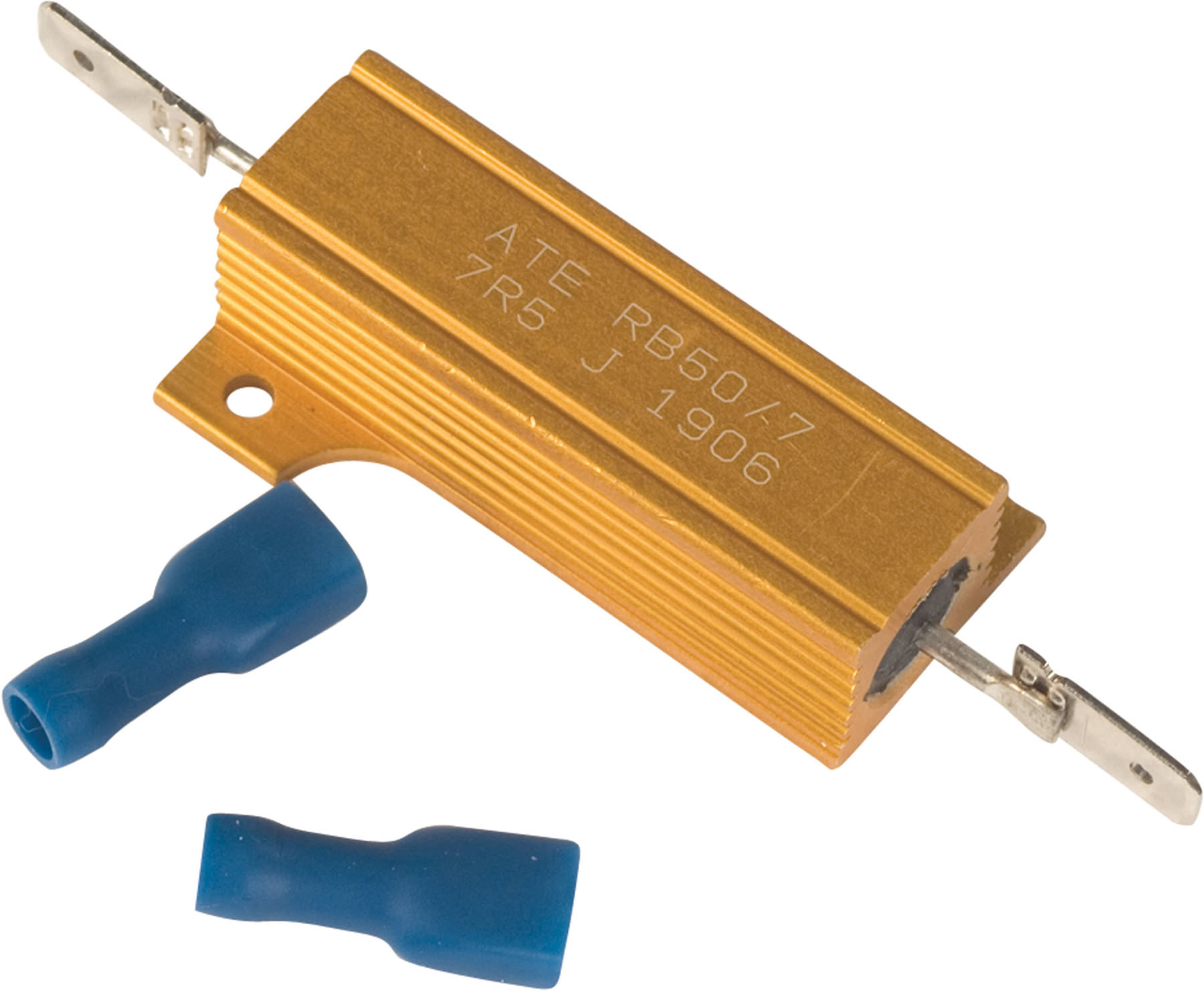

Vorangegangen habe ich die Batterie gewechselt, dabei hatte einer der Blinkwiderstände (für Kellermann LED) Kontakt mit dem +Pol, d.h. es gab kurzzeitig einen Kurzschluss. Ich kann mir nicht vorstellen, dass es dabei ein Kabel durchgebrannt hat, denn das zu verhindern, wäre ja die Aufgabe einer Sicherung gewesen, die sind allerdings alle ok ...

... nein, das ist es nicht. Ohne Widerstand blinkt es links, und auch ohne Widerstand blinkt es, nur eben nicht in der richtigen Frequenz. Rechts tut sich nichts.

Jetzt bin ich schon verwirrt! Du schreibst jede Seite hat einen Widerstand. Links geht mit und ohne Widerstand. Rechts geht es wenn du direkt auf Strom gehst und somit den Widerstand dieser Seite umgehst. Wenn du über den Widerstand gehst, geht er nicht der Blinker. Bleibt doch somit nur ein kaputter Widerstand übrig, oder Kabelbruch oder Masseschluß.

anderen Stellen hier im Forum unter Beweis gestellt. Wenn der Kühlkörper, oder ein Anschluss dieses Widerstands (und um
einen solchen handelt es sich höchstwahrscheinlich)....
...kurzzeitig mit dem Plus-Pol der Batterie Kontakt hat, blitzt es zwar ein wenig, aber davon geht der Widerstand nicht kaputt und kann auch
nicht die Ursache für den beschriebenen Fehler sein.

Ja es ist genau der Widerstand ... und es beruhigt mich schon mal was Du schreibst.
Wobei ich den Widerstand noch nicht durchgemessen habe, auch weil es mit und ohne Widerstand nicht blinkt gibt es eigentlich keinen Grund dafür.
