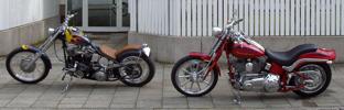

Ich habe ne Softail und nen Starrahmen. Der Softailrahmen ist in der Tat etwas größer, zudem ist die Sitzhöhe beim Starrahmen deutlich niedriger (bei meiner Pan um 57cm).
Auf dem Bild wirkt der Unterschied größer, da an der Springer im Gegensatz zur Pan  "fette" Komponenten wie Tank, Heckfender und Primär verbaut sind und außerdem die Pan einen Tacken weiter hinten steht. Die Pan soll natürlich auch schlank wirken.Freude
Mit meinen 1,84m gehen beide Teile, wobei ich auch schon für die Softail überlegt habe, weiter vorverlegte Rasten zu montieren (wegen meiner langen Hacksen..).
Bernd
P.S. Der andere Fred bezog sich auf 110er Motoren. Habe mich dort von Horsehide zu etwas off-topic animieren lassen cool. Hier passt das Bild nun wirklich.
Attachment 230335

danke für´s zeigen. Das Bild habe ich gemeint. Sehr guter Vergleich. Was hat deine Pan für einen Rahmen bzw. welchen Rake im Lenkkopf.
Michael

Moin Michael,
Original 56er Straightleg mit 30 Grad Standard Rake. Änderung über 3 Grad Lagerschalen und 5 Grad in den Gabelbrücken (von CPO).
