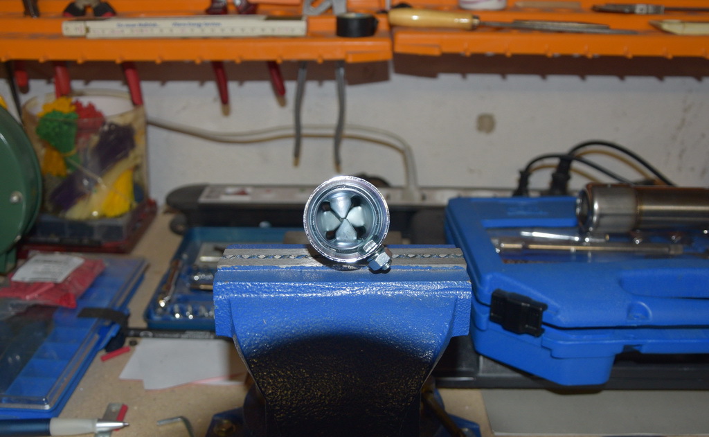

Ich hatte dazu mal nen Thread gemacht, ist aber mittlerweile schon wieder etwas überholt...
Ich benutzte dafür so billige Dämpfer, die ich hinten soweit wie es geht einfach zugequetscht habe. Für den "Bass" das vordere Drittel mit so Dämmattenzeug mit Draht umwickeln. Die Lautstärke kann variiert werden, indem man ganz einfach diese 3eckigen Ausstanzungen, zuerstmal nur 1 Reihe, ganz aufbiegt, so daß der innere Durchlass verringert wird (Bild). Aber ob die bei den BSL vom Durchmesser passen...k.A.

Neuer Beitrag 19.11.2015 16:19
OK, also vom Prinzip her nur ganz am Ende schließen und richtung Krümmer alles offen.
Je mehrSchichten man schließt (zusammendrückt), umso mehr Rückstau und umso leiser.
Geht in meine Richtung.
bin dabei bei dem BSL-Einsätzen die Kammern von der Krümemrseite her immer eine mehr aufzubohren. Sind bei BSL glaub ich 4 oder 5 Kammern die man da bearbeiten kann.
Auch einen Bypass könnte man sich da überlegen.
werd einfach mal ein wenig herum probieren :-)
