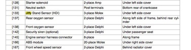

Ja, stimmt, du hast einen Schalter am Seitenständer, den habe ich nicht (das meine ich mit nix).
Attachment 152550
Attachment 152551

Okay, aber mit deinen Skizzen kann ich leider nix anfangen. Wo sitzen die Stecker?

Meine startet auch so..
Kann ich dir nicht genau sagen, da ich ihn nich dran hab.
Vielleicht hilft dir das.
Attachment 152554
Attachment 152556
