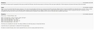

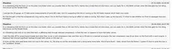

Man, jetzt lese ich, das undichte Ventile am hinteren Zylinder für den Temperaturunterschied
verantwortlich waren..Jetzt darf ich auch noch die Kompression messen :-(
