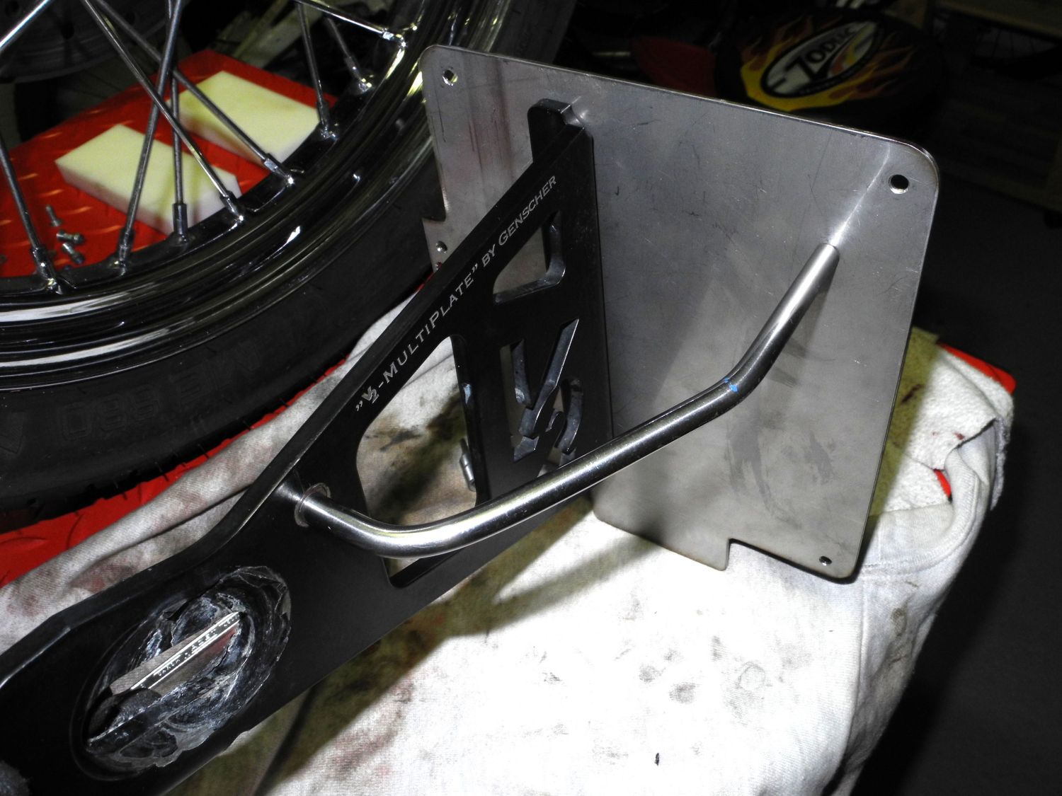

An dem Genscher haben mich ganz andere Sachen gestört, denn stabil ist er mMn. Hat auf jeden Fall den Haarwildeinschlag letztes Jahr mit einer leichten Verformung des Grundträgers überlebt, den ich aber wieder ausrichten konnte und trotzdem noch hält. Mein Problem war die miserable Pulverbeschichtung der Kennzeichenträgerplatte, die bei mir nach 3 Jahren komplett rostunterwandert war. Und das ohne Winterbetrieb. Habe die Platte sammt Strebe entsorgt und beides aus Alu gefräst. Habe die Platte in dem Zuge noch 2 cm weiter nach innen gesetzt. und die Kabel innen durch Platte und Grundträger gelegt.

Die Pulverbeschichtung könnte wirklich besser sein. Ist bei meinem auch etwas abgeblättert. Gekauft habe ich ihn Ende 2006. Habe mein Blech und die Strebe jetzt auch umbgebaut, damit es ca. 5cm näher zum Reifen kommt und nicht mehr so weit absteht. Außerdem wollte ich die Kennzeichenbeleuchtung rechts haben. Sie ist dann von hinten nur noch zu sehen, wenn sie leuchtet.
