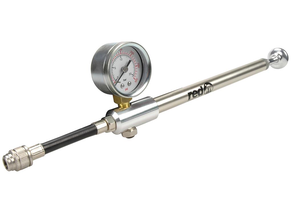

Weiß jetzt nicht, ob sich die 98er von der 09er da groß unterscheidet; aber bei den aktuelleren soll man da auf gar keinen Fall mit Kompressor, Fusspumpe und Co dran. Die haben alle viel zu große Voluminas und machen dir ratz fatz den Dämpfer kaputt.
Was du brauchst wäre dann sowas hier, ne Dämpferpumpe (auch für Fahrräder geeignet):
Kostet ca. 15-25€ und hat ein sehr kleines Volumen.
Kann die problemlos montieren, wenn ich den linken Koffer öffne (Demontage bei mir nicht nötig).
Und ja, ist Autoventil.

Da hat czuk völlig recht. Nur mit kleiner Handpumpe !!!!!!!!!!!

Ist schon fein mit der kleinen Handpumpe (Bild czuk) ausm Fahrradladen um Unterwegs mal kurz die Dämpfer umzustellen wenns denn nötig sein sollte...unbezahlbar! cool
