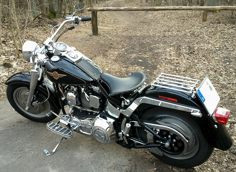

Hallo liebe Fachleute,
ich habe ein Problem mit den Frontblinkern an meiner Fat Boy Jg. 2002, seit 21.4.2011 in meinem Besitz!
Gestern haben sich die Blinker, die an der (Chrom)Gabelverkleidung befestigt sind, irgendwie gelockert und senken sich nun wärend der Fahrt zur Fahrbahn ab.
Beide sind nicht mehr fest verankert.
Wie kann ich diese wieder festschrauben??????
Muss ich dazu die Gabelverkleidung abmachen, oder sogar die Gabel zerlegen?
Es ist meine erste Harley und das seit 18 Tagen, also bitte ganz langsam erklären - wie in der ersten Klasse verwirrt verwirrt verwirrt
Vielen Dank schon mal im Vorraus für eure Hilfe.
Max

die Blinker sind seitlich an der Gabelverkleidung besfestigt, eine Schraube führt in die Gabel, darauf sitzt ein Distanzstück und eine Mutter (zum kontern) und darauf wird der Blinker geschraubt.
Das Problem besteht darin, das ich den Bilnker nur festschrauben kann, wenn kein Kabel an ihm wäre verwirrt verwirrt verwirrt .
Muss ich nun deswegen die kompletten Kabel lösen (löten???), den Blinker festschrauben und dann die Kabel wieder anlöten?? - das kann doch nicht wahr sein? Baby Baby Baby
Gibt es denn keine andere Möglichkeit?
Vielen Dank für eure Hilfe.
Das Werkzeugset von der Louise hab ich mir schon gekauft, aber ich wollte nicht das Moped zerlegen unglücklich unglücklich

Hallo Highjagger,
neeee, da ist kein Kugel in einem Gelenk.
nur eine gerade Gewindestange mit einem Schlitz an einem Ende.
Diese wird in ein vorhandenes Gewinde in die Gabel (ich glaube dieses ist auch für ein Windschild zu benutzen) eingeschraubt. darauf kommt die Hülse als Distanzstück, dann kommt eine Mutter (13er Maulschlussel passte) und dann bleibt ein Stück Gewinde übrig, auf das das Blinkergehäuse direkt aufgeschraubt ist.

Hier mal ein Frontalbild:
Attachment 78652

Wenn ich das richtig sehe sind deine Blinker mittels Gewindestange in das untere Gewinde der Befestigung der Chromabdeckung geschraubt und dein Blinkerkabel geht bestimmt aussen am Blinker ab.
Der Blinker selber hat ein Gewinde im Gehäuse.
Wenn die Gewindestange fest ist brauchst du eigentlich nur mit der Mutter (1/2 Zoll entspricht etwa 13er Maulschlüssel) neu kontern (festziehen).
Hast du schon mal geschaut, ob unter der hinteren Chrom-Abdeckung vielleicht ein Stecker für den Blinker versteckt ist?
Wenn die Gewindestange lose ist, musst Du denke ich den Blinker abbauen um diese neu zu befestigen (Loctite nicht vergessen). Also Kabel durchschneiden und gleich ein Steckverbinder dazwischen gesetzt (falls das noch einmal passiert).
Ich habe bei mir die Blinker an fast der selben Stelle, allerdings habe ich nicht die vorhandenen Gewinde benutzt sondern ein neues Loch in die Aluleiste gebohrt (somit kein kabel zu sehen).
Siehe Bild
Attachment 78668
