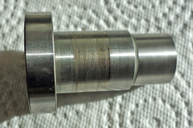

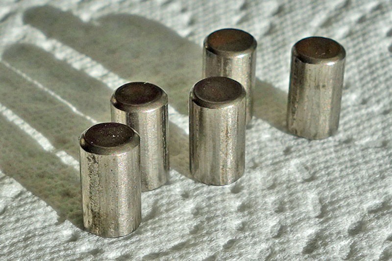

Hattet ihr den Anlasserfreilauf untersucht? Sah das Fett grau gefärbt aus? Hatten die Freilaufrollen einwandfreie Öberfläche?
So sehen verschlissene Teile aus:
Attachment 456862
Attachment 456863
