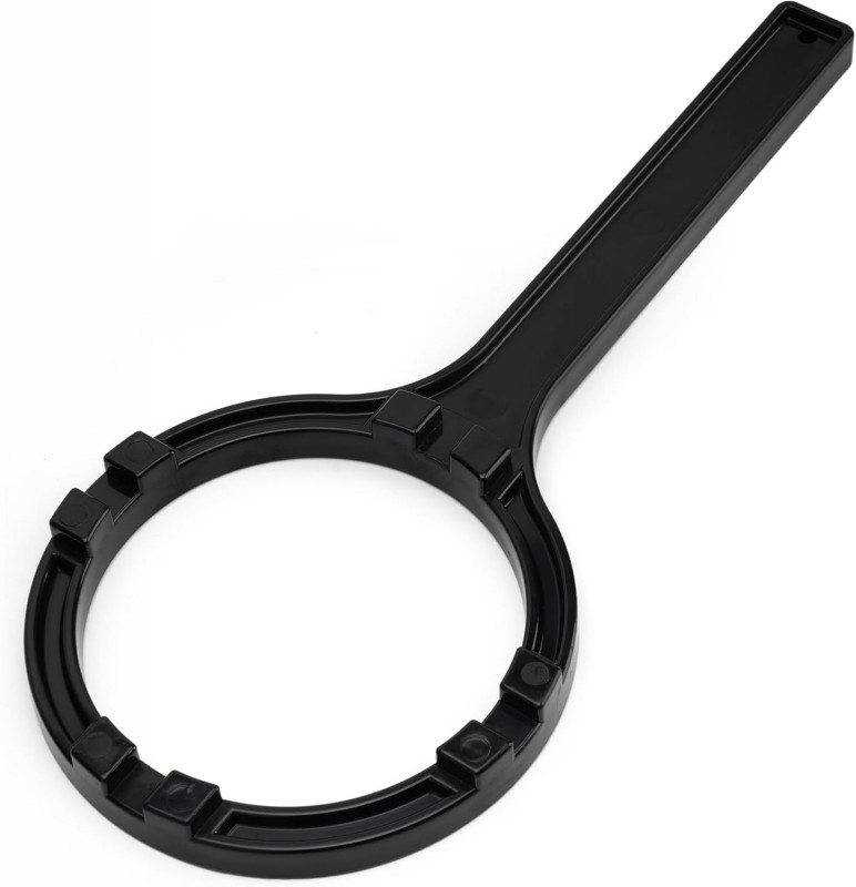

der Kraftstofffilterwechsel steht an. Dazu ist die obere Befestigungsplatte des Kraftstofftanks auszubauen. Harley empfiehlt dazu das Nockenring-Aus-/Einbauwerkzeug HD-48646. Ist das Werkzeug zwingend erforderlich, oder gibt es auch einen anderen Weg die Befestigungsplatte aus- und wieder einzubauen?

Zum Werkzeug:
Da das Werkzeug an lackiertem Blech eingesetzt wird und vier Laschen am Verschluss gleichzeitig bewegt werden sollten, würde ich nicht ohne passendes Werkzeug arbeiten. Immerhin muss beim Verschließen auch gleichmäßiger Druck von oben ausgeübt werden.
Ich hatte mir so en Werkzeug aus einem Stück Alu-Rohr mit passendem Durchmesser gebaut, habe es aber mit dem Moped weggegeben.
Ich würde mir heute ein Aftermarket-Werkzeug kaufen, wie es in USA für unter $20,- angeboten wird. Irgendwer wird es wohl auch in D vertreiben. Oder ich würde meinen 3D-Drucker bemühen.
Attachment 456852

Hier für €28 inkl. Steuern und Versand:
de.aliexpress.com/item/1005009723002958.html?

Danke, ist bestellt.

Als bekennender Grobmotoriker oute ich mich, diese Befestigungsplatte mit einem Hartholzspan und einem beherzten Hammerschlag geöffnet (und wieder verschlossen) zu haben.
Natürlich habe ich den kritischen Bereich des Tanks an dieser Stelle abgeklebt, was bei einem potentiellem Abrutscher aber vielleicht auch nichts genutzt hätte.
Hat aber wunderbar geklappt.
