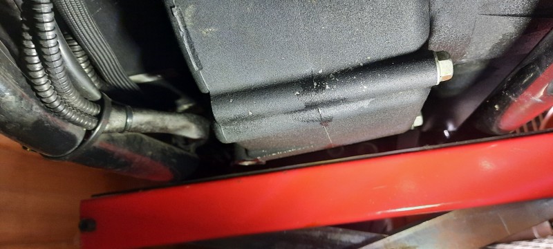

ich benötige etwas HILFE bezogen auf den o. g. Punkt. Bei meiner RK scheint das Motorgehäuse undicht zu sein!
Der Anblick (siehe Foto) scheint jetzt nicht besonders GROß, jedoch hatte ich vorher den Bereich mit Bremsenreiniger gesäubert!
Das was da jetzt wieder sichtbar ist hat keinen Kilometer Fahrzeit hinter sich!
Ich wollte jetzt etwas "Jugend forscht" starten!
Die Frage die sich mir momentan stellt ist:
Muss bei der demontage des Motorgehäuses und beim öffnen auch die kompl. Gegenseite (sprich
Nockenwelle, Steuerkettenspanner etc.) vom Motorgehäuse demontiert werden?
Das Gehäuse wird ja von der Primärkasten-Seite verschraubt! Oder liege ich da kompl. FALSCH?
Vielen Dank vorab

Sorry, hier noch das Foto!
Attachment 456718

Die Aktion, die Du da vorhast, bedeutet das Herausnehmen des Motors aus dem Rahmen, die Demontage des Primärantriebs, das Abflanschen des Getriebes, das Abbauen von Zylinderkopf und Zylinder etc.. Da spielt das bisschen Nockenwelle/Ölpumpe eigentlich keine Rolle mehr und ist aus anderen Gründen sowieso angeraten.

vielen Dank für die schnelle Rü-Info.
Ich befürchte, dass es keine andere Möglichkeit geben wird als ==> diese demontage (aus dem Rahmen)!
Offen gesagt so scharf und glücklich bin ich auch nicht darüber.
Sicherlich kommt es bei diesen Aufwand nicht mehr auf diese eine Motorseite an.
Jedoch habe ich mit einer geringen zeitersparnis gelipäugelt und eine evtl. Fehlerquelle (durch mich) nicht zu erzeugen.
Sicherlich könnte man dort auch gleich die Steuerkettenspanner prüfen.
Meine Frage ging offen gesagt in die Richtung, ob die Gegenseite auch demontiert werden muss oder ob
ich so (ohne die Gegenseite zu öffnen) auch das Motorgehäuse (von der Primär-Seite) abschrauben kann.
Gruß Tom

HDTomster:
...Meine Frage ging offen gesagt in die Richtung, ob die Gegenseite auch demontiert werden muss oder ob ich so (ohne die Gegenseite zu öffnen) auch das Motorgehäuse (von der Primär-Seite) abschrauben kann...
Ich gehe davon aus, dass das möglich ist.

Bei unseren Oldtimern verwenden wir zb LECWEC , aber das gibt es von verschiedenen Herstellern, bei leichten Undichtheiten meist mit Erfolg, egal ob Motor, Getriebe es gibt immer speziell abgestimmte Mittelchen. Eigentlich ist es nichts anderes wie eine Art Weichmacher zurückbringen wenn auch nuur in kleinerem Umfang und es dauert einige Zeit.

eine weiiterte Alternative wäre Silkon Dichtrmittel
das auf das gereinigte Motorgehäuse aufgetragen wird
sollte auch helfen,um bis zum nächsten Motorschaden, abzudichten

Also LecWec und diverse andere Abdichtungsmethoden sind nur ein Provisorium. Das LecWec würde ich mir eher nicht in den Motor schütten. Wenn, dann mach es ordentlich, ist ein schönes Winterprojekt.
