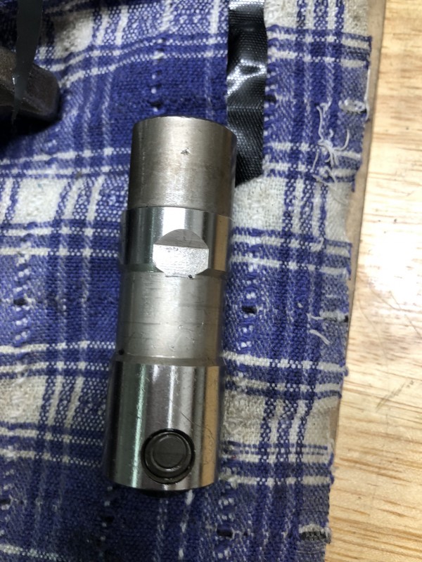

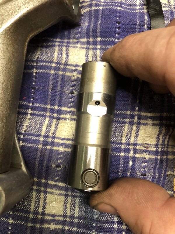

Von den "alten" hab ich eins.....
Die von dem Ami haben eben diese seitliche Kerbe nicht, und die Öffnung für Öl ist vorne, und wesentlich kleiner.
Attachment 456476

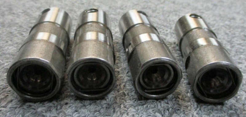

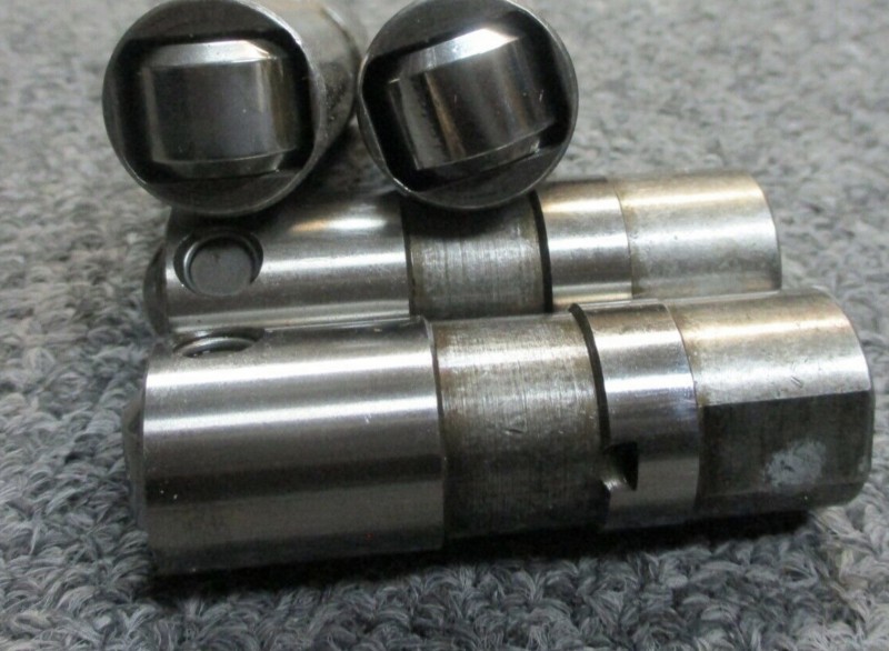

Ich habe jetzt im Internet ein Foto gefunden, und genauso sehen diese Lifter auch vom Ami aus.
Attachment 456478
Attachment 456479

Harley-Lifter gibt‘s von unzähligen Herstellern. Alle sehen etwas anders aus. Wo die Ölbohrung sitzt, ist egal, da die Bohrung über einen umlaufenden Ringspalt beschickt wird (lediglich beim Wiedereinbau eingelaufener Lifter sollte man die beim Ausbau vorgefundene Orientierung beibehalten). Wichtig ist, dass Länge und Durchmesser stimmen, und der Stößel mit geringem Spiel in der Gehäusebohrung läuft.
