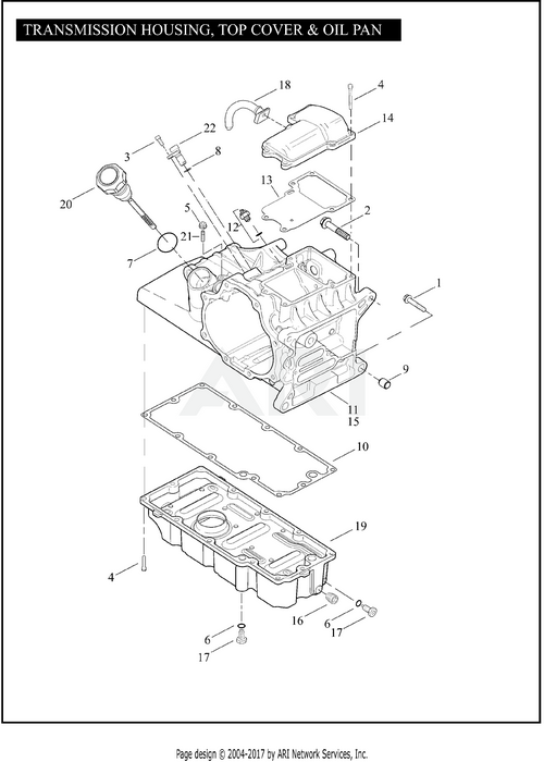

Neuer Beitrag 25.08.2021 11:59
Vielleicht solltest du den Stecker vom Neutralschalter (Nr. 12 am Bild) mal kontrollieren (abziehen) und mit Kontaktmittel behandeln!
Gruß SD

Neuer Beitrag 25.08.2021 15:00
Neutralschalter wurde auch ausgebaut, gereinigt und die Kontakte mit Polfett behandelt. Das Aufleuchten von N in den Gängen hat sich stark verringert, tritt ab spontan immer wieder auf.  Hab für 18 € einen neuen Schaltet bestellt.
