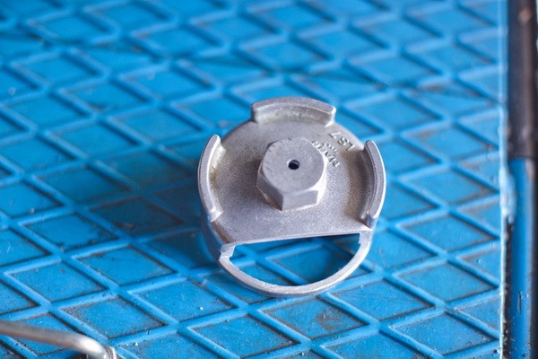

- Ölfilterschlüssel (ausreichend schlank oder mit Aussparung, um den eng am Ölfilter sitzenden Sensor nicht zu beschädigen) mit entsprechender Nuss.

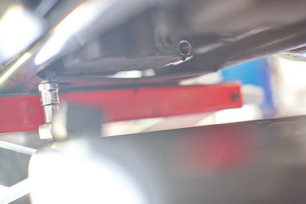

Die Motoröl-Ablassschraube sitzt hier, auf der linken Motorseite (es ist die Sechskant-Schraube rechts - alle Ablassschrauben sehen genau so aus):
Hier ein speziell präparierter Ölfilterschlüssel:

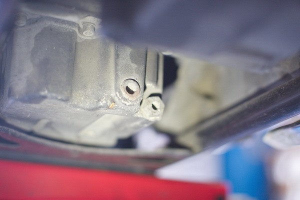

Die Getriebeöl-Ablassschraube sitzt unten rechts und ist über ein Loch in einem Rahmen-Stabilisierungsblech erreichbar (siehe die dort eingesteckte Nuss):

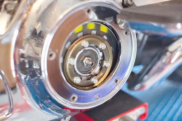

Hier wird das Primäröl eingefüllt:

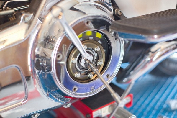

4. Einstellung Kupplung (bei kaltem Motor!)
Arbeitsschritte:
1. Kupplungs-Inspektionsdeckel öffnen 2. Kupplungszug am Spanner (unter der Gummitülle vor dem Motor) auf ganz lose einstellen (Maximalspiel am Griff) 3. Kontermutter der Einstellschraube an der Kupplung lösen und Einstellschraube mit Inbus auf leichten Kontakt mit seinem Gegenüber (Kupplungsdruckstange) bringen 4. Einstellschraube 1/2 bis 1 Umdrehung zurückdrehen und kontern (mit Gabelschlüssel, leicht schräg, nicht zu fest, Drehmoment dann überprüfen) 5. Kupplungszug am Spanner grob auf normales Spiel bringen und Kupplung 3x ziehen, damit alles seinen gewohnten Platz einnimmt. 6. Kupplungszug dann genau einstellen: zwischen Handgriff und Zughülse müssen 1,6-3,2mm Spiel erreicht werden (mit Fühlerlehre geht das Messen einfach). 7. Schraube am Spanner des Zugs kontern und Gummi-Schutzhülle über die Einstell-Einheit schieben.
Anzugsmomente:
- 5 Schrauben des Kupplungsinspektionsdeckels: 9,5-12,2 (Einfetten der Gewinde sinnvoll, dann im unteren Drehmoment-Bereich bleiben).
- Kontermutter der Kupplungs-Einstellschraube (an der Kupplung): 8,1-13,6 Nm
- Kontermutter am Spanner des Zugs: 13,6 Nm (wird aber wohl eher von Hand erledigt, da man hier mit einem Gabelschlüssel arbeitet).
Werkzeuge:
- Drehmomentschlüssel/Ratschenschlüssel
- Torx T27 (Kupplungsinspektionsdeckel) - ist normalerweise noch offen vom Ölwechsel...
- Inbus 7/32 (Kupplungseinstellschraube)
- 11/16 Gabelschlüssel (Kontermutter Kupplungseinstellschraube)
- 9/16 Gabelschlüssel (Kontermutter Spanner Kupplungszug)
- 1/2 Gabelschlüssel (Einstellschraube Spanner Kupplungszug)
Kupplungseinstellschraube mit Kontermutter:

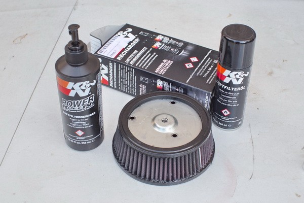

Bei K&N Filter: Reiniger auf Filter sprühen - 10 Minuten einwirken lassen - mit Wasser drucklos von Innen nach aussen ausspülen - trocknen - K&N Filteröl gleichmäßig aufsprühen.

Zur Reinigung der K&N Filter gibt es ein spezielles Set:

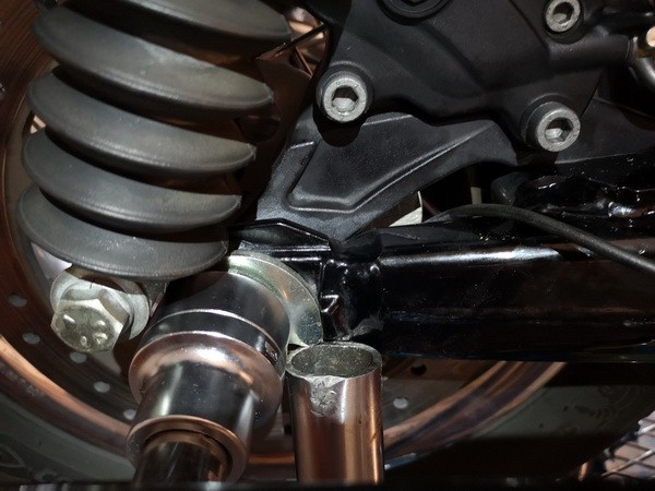

1. Mutter der Steckachse des Hinterrades lösen (vorher eventuell Schalldämpfer entfernen) 2. Die Achsmutter auf leichte 20-27 Nm anziehen (damit sich beim Einstellen nichts zurückdreht) 3. die Riemendurchbiegung mit der Exzenterschraube links verstellen bis sich (gemessen in der Nähe des Markierungsfensters) bei 4,5 kg Kraft von unten auf den Riemen zwischen 9,5 und 11,1mm Durchbiegung* ergeben (gilt für alle Tourer außer FLHX und FLTRX - da sind es 6,4-7,9mm) 3. Ist die richtige Durchbiegung eingestellt, überprüfen, ob die Exzenternocken richtig an der Schwinge anliegen. 4. Wenn alles richtig sitzt, Achsmutter Stufenweise bis zu ihrem eigentlichen Drehmoment festschrauben und zwischendurch immer wieder überprüfen, ob BEIDE Exzenter (besonders der rechte) an der Schwinge anliegt - er hat leider Tendenz sich mitzudrehen und damit einen Spalt zur Schwinge entstehen zu lassen. Ist das der Fall, muss man alles wieder von vorne anfangen. Es gibt verschiedene Möglichkeiten, der Sache entgegenzutreten (dazu gibt es einen speziellen Thread HIER).
* Nachtrag: 2012 wurden die Werte neu definiert (Service Change 2012): nun 6,4-11,1mm.

- Drehmomentschlüssel (eventuell mit Winkelhebel - damit erspart man sich den Ausbau der Schalldämpfer)
- 1/2 Ring, Gabel oder Nuss (Schrauben der Schalldämpferaufhängung)
- 9/16 Ring, Gabel oder Nuss (Schrauben der Schelle zwischen Krümmer und Dämpfer
- 36mm Ring, Gabel oder Nuss (für Exzenterschraube links)
- 36mm Nuss (für Achsmutter rechts)
- Zahnriemenprüfgerät (Nr. HD 35381A) oder Selbstbau auf Basis einer Fahrradluftpumpe (siehe spezieller Thread HIER)
Hier eine Möglichkeit, dem ungewollten Rechtsdreh des Exzenters entgegenzuwirken - ein stabiles Rohr unter den Exzenter klemmen und das Motorrad über einen Scherenheber darauf absenken:

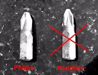

Klitzekleine Ergänzung noch: Auch wenn die Schräubchen des Bremsflüssigkeitsbehälters fast kein Drehmoment brauchen, ist die Verwendung der richtigen Kreuzschlitz-Norm dem Erhalt des schwarzen Lacks in den Furchen des Schraubenkopfs sehr zuträglich: Philips (nicht Pozidrive).
