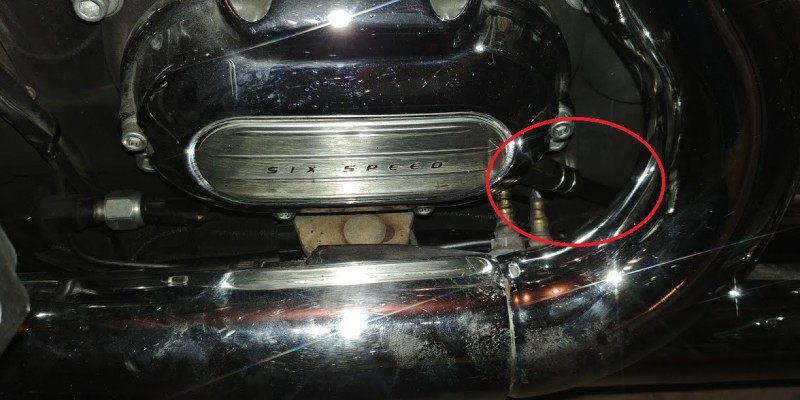

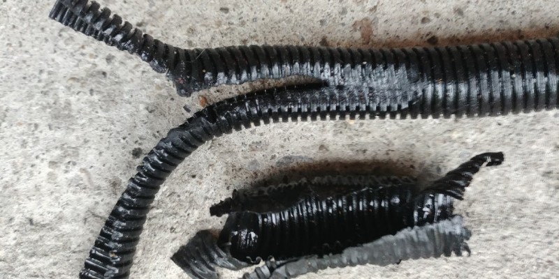

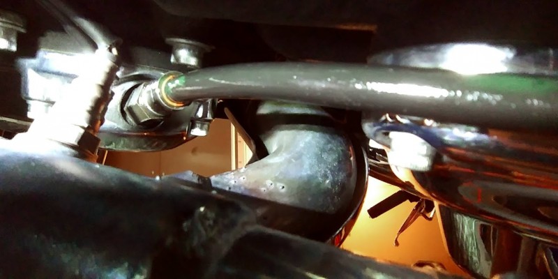

Neuer Beitrag 06.06.2018 18:22
Hallo Karl
da ich bereits einiges versucht hab, kann ich vom Urzustand keine Bilder mehr machen.
Der ganze Kupplungsverschraubung ist direkt hinterm Auspuff und bei den Lambdas.
Hab mal nach ca. 5 min. Fahrt die Temp. an der Verschraubung gemessen: 137°C.
Hier Bilder von aktuell:
Vamos: ich weiss, was du meinst. Denke aber nicht, dass es eine Elektrothermisches Problem ist. Zumal das Rohr von aussen her angeschmort ist.
Für meine Sicht ist das Ding klar von aussen her beheizt. Die Rippen innen sind noch heile.
Das Kabelschutzrohr, welches am unteren Rahmen paralles zur Hinterradbremsleitung von vorn nach hinten läuft (mit div. Sensorleitungen sowie meines Wissens der Verdrahtung vom Regler zum Akku - sind alle ohne Beschädigung.), hatte oben Richtung Auspuff ein längliches Loch reingebrannt. Das Rohr war relativ voll mit Öl. Das wird jedoch vom unsachgemässen wechseln des Ölfilters (meinerseits) kommen. Das Rohr beginnt nämlich ziemglich genau unterm Ölfilter. Somit hat sich da über die Jahre etwas angesammelt. Ich das Rohr entfernt alles gereinigt und anschliessend mit einem selbstschliessenden Schutzschlauch das Ganze wieder verpackt.
Bei der Reinigung ist mir aufgefallen, dass dem Geruch nach auch Getriebeöl im Spiel sein muss und bin dann dem nachgegangen. Somit bin ich auf die undichte Stelle am Kupplungszug gekommen.
Attachment 455375
Attachment 455376
Attachment 455377

Neuer Beitrag 06.06.2018 18:56
Mit dem von Aussen angekokelt muss ich dir Recht gegen.
Wird in diesem Fall nicht von der Elektrik rühren.
der Kupplungszug kann einem aber ganz schön Leid tun bei der Konstruktion.
Der wird ja von allen Seiten geschmort.

10208 Posts seit 05.11.2011
Neuer Beitrag 06.06.2018 19:03
Hallo René,
ein leicht angeschmortes Wellrohr am Kupplungszug ist nicht ungewöhnlich. Bei Deinem Bike scheint die Hitze aber besonders groß zu sein. Gehe ich recht in der Annahme, dass die Verschmorung an der Auspuffseite (Krümmerseite) des Wellrohres war? Wenn ja, hast Du evtl. ein nicht zum Motor passendes Mapping, das durch Magerbetrieb zu extrem hohen Abgastemperaturen führen kann. Kannst Du dazu was sagen?
@Vamos: Ja, diese Konstruktion ist "grenzwertig"...

Neuer Beitrag 06.06.2018 22:53
Karl, diesen Gedanken hatte ich auch schon.
Ich bin die letzten 3 Jahre mit K&N Lufi, Remus-Töpfen mit Eigenbau-Einsätzen und einem selbst erstellen Mapping via Power Vision unterwegs gewesen. Hatte nie ein Problem.
Da ich dieses Jahr meinen Bock Vorführen (Schweizer TÜV) muss, hab ich im Winter beim Service den original Lufi und den strassentauglichen Auspuffeinsatz montiert sowie das original Mapping aufgespielt. Nur dacht ich, es kann doch nicht sein, dass mit Original alles so schmort. Hab mich da anscheinend getäuscht.
Übrigens: hab heute einen Kumpel mit ner 12er E-Glide auf das Thema angesprochen. Er meinte, bei ihm sei der Kabelschutzschlauch ebenfalls angeschmort - mit nem kleinen Loch. Dies aus der Zeit, als er noch kein Mapping drauf hatte.
 Ich glaub, ich beschäftige mich in den nächsten Tagen mal etwas mit dem Mapping und bestell mir ein neues Kupplungs-Kabel.
Danke für eure Unterstützung.
gruss
®ené

Neuer Beitrag 20.06.2018 10:28
Sali zäme
also, mal ein kurzer Zwischenbericht:
So wie ich bei einigen Bikes gleicher Bauweise sprich Krümmerführung festgestellt habe, bin ich nich alleine mit dem Problem.
Es scheint, das einige am Kupplungskabel nicht mehr ganz dicht sind.
Hab das mit dem den Messfahrten und etwas angepasster AFR-Tabelle gemacht. Nur, wie kontrolliere ich die Auswirkung?
Jedes mal ein neues Kupplungszug springen zu lassen geht ganz schön ins Geld.
Eine halbwegs aussagekräftige Temperarutmessung ist auch nicht soo einfach.
Drum gehe ich jetzt auf Nummer sicher:
Im Bereich der Kupplungszug-Verschraubung kommt ein Thermoband auf den Auspuff - unter das Hitzeschild.
Auf die Verschraubung und die ersten Centimeter Kupplungszug kommt eine Hitzeschutzhülle.
Anschliessend schaue ich mal, wie es sich verhält.
Neuer Beitrag 20.06.2018 12:05
Hallo René,
das ist ein guter Plan und wahrscheinlich das beste, was man machen kann.
