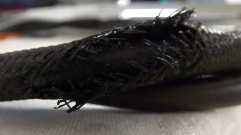

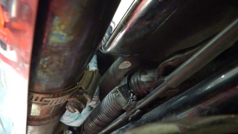

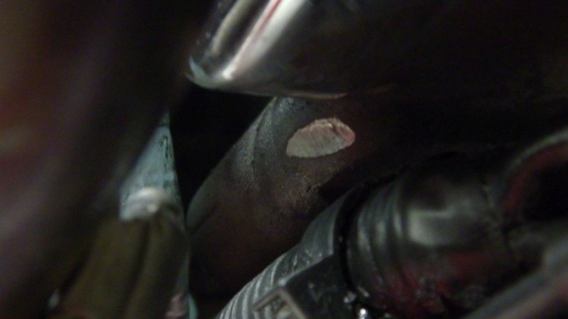

Hallo, ich hänge mich mal an diesen alten Thread dran, weil ein Lösungsversuch (Hitzeschutzhülle) von Rene mir vielleicht auch hilft.
Bei der Jahresdurchsicht fiel mir auf, daß mein Kupplungszug - ein Stück weg vom Gehäusedeckel - ölnass und schmutzig ist.
Beim Ausbau des Kupplungskabels entdeckte ich eine angescheuerte Stelle am Kurbelgehäuse und in diesem Bereich war natürlich auch die
netzartige Schutzhülle des Kabels durchgescheuert ist (s. Bilder).
Frage: Wie kann ich zukünftig einer weiteren Beschädigung des Gehäuses und des Kabels vorbeugen?
           Hilft auch in diesem Fall eine Hitzeschutzhülle, oder gibt es bessere Lösungen?
Danke
Ernst
Attachment 455378
Attachment 455379
Attachment 455380
Dieser Beitrag wurde schon 1 mal editiert, zum letzten mal von gravnov am 19.11.2019 16:15.

ich hatte sowas mal an meiner Doggy, und habe den Zug erneuert und etwas anders verlegt, dh weg von der Hitze

Hallo Ernst,
Iich hatte das Problem mit dem Scheuern bei einer 2007 E-Glide.
Dabei ist auch das Rohr der Bremsleitung durchgescheuert worden und die Suppe spritzte raus.
Ich weiß nicht ob das bei der 2009 auch möglich ist.
Gruß CoolMan

Hallo an alle,
ich hatte in 2011 auch mal das Problem mit der durchgescheuerten Bremsleitung aufgrund des Kontaktes mit dem Kupplungszug.
Siehe Beiträge "Leck in Bremsleitung"
                         "Riss hintere Bremsleitung"
Also gut aufpassen bei der Verlegung ,ich habe damals auf Stahlflex umgebaut und kontaktfrei verlegt und bis heute Ruhe.
Gruß Jörg

Vielen Dank den Tippgebern,
habe den neuen Kupplungszug mit geeignetem Material ummantelt und mit etwas Abstand zum Kurbelgehäuse und der Bremsleitung verlegt.
