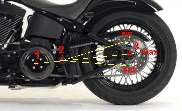

Die einzustellende Beltdurchbiegung hängt davon ab in welcher Einfederposition sich die Schwinge bei Moped auf dem Seitenständer befindet. Das Bild hier zeigt den Zusammenhang. Steht die Schwinge beim Einstellen auf dem Seitenständer in Position "max" (Punkte 1, 2 und 3 auf einer Linie) wird eine geringere Durchbiegung eingestellt als in Positionen oberhalb und unterhalb davon. Sind die Federelemente nicht mehr serienmäßig, ist die Position der Schwinge meist verändert und die Einstellwerte für den Riemen stimmen nicht mehr mit dem Handbuch überein. Die strammen 6.4-11,1 mm entsprechen nach meiner Erfahrung der Durchbiegung bei Schwingenlage in "max"-Position.
