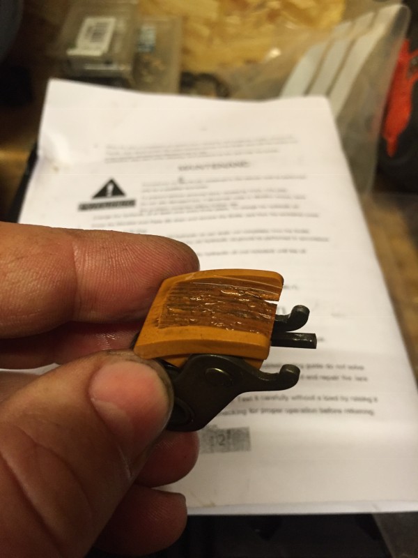

Neuer Beitrag 06.03.2020 19:31
Moin Jungs.... night train von 2003... Vergasermodel... ca  110.000km gelaufen.... motor nie
gepeitscht und alle 4.000km Öl gewechsel
Moin jugs
Attachment 454862
5SterneDeluxe · seit
5SterneDeluxe
Neuer Beitrag 06.03.2020 19:43
Selber getauscht.... mit spezialWerkzeug (Lagerziehplatte). Werkstatthandbuch und YouTube... ist machbar wenn man schon mal einen Schraubenzieher in der Hand hatte... aber es gibt auch wichtige Sachen zu beachten... wirklich wichtig... Motorschadenwichtig... 😉
