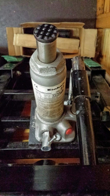

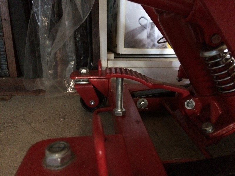

Nun also mit Bild. Wie auf auf dem Bild zu sehen wäre eine Möglichkeit den Hebel zum ablassen im Weg zu begrenzen. Mit dieser kann man dann den exakten Punkt bzw. die Absenkgeschwindigkeit einstellen.
Bei meinem Heber schätze ich das er sich schnell positionieren, und sich die Harley mit wenigen Pumpbewegungen anheben und rangieren lässt.

Neuer Beitrag 10.05.2017 22:23
Hallo
mal ein Bild gemacht. Das Teil hängt zusammen geklappt an der Wand,  den Hebel kann man gut erkennen.Rest funzt wie bei allen bekannten Hebern dieser Machart.
Das Problem ist halt, minimal  geöffnet und die Fuhre maschiert nach unten.
Entweder ein Hydraulik-Heber mit mehr Feingefühl ( hab aber sowas noch nicht gefunden ) oder eine Spindelstange einbauen.

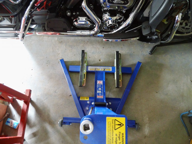

Neuer Beitrag 11.05.2017 18:09
Für alle Harley Davidson‘s wählen Sie den Beam Mount Set...
UK kann auch liefern? Kein Wunder!
The Worlds Finest and Safest Motorcycle Lifts and Stands are 100% British made with a Lifetime Guarantee !!
