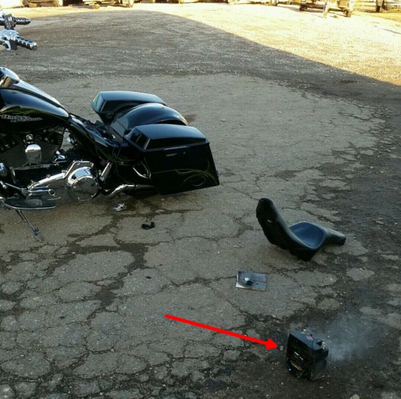

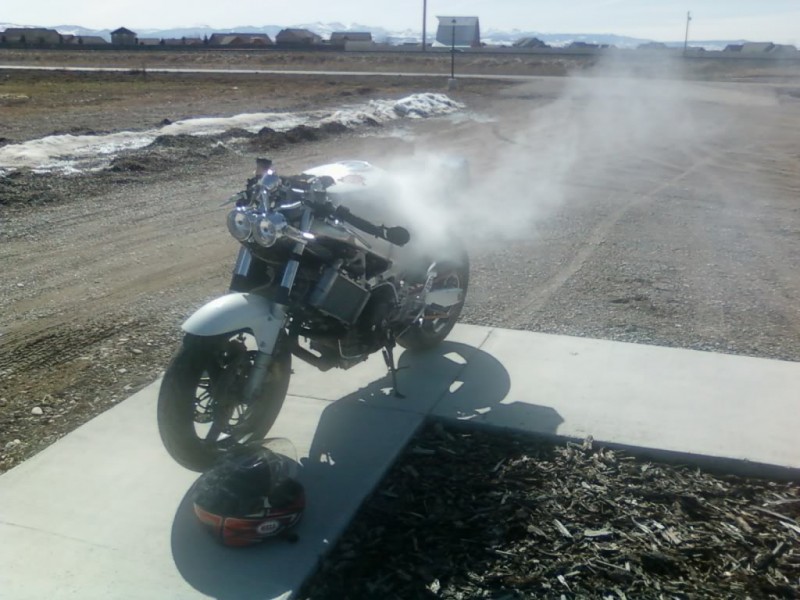

ein Li-Akku mit LiFePo-Chemie (Shorai, Shido, JMT etc.) brennt und explodiert nicht! Aber er kann im Extremfall heiß werden, das Gehäuse zum Schmelzen bringen und Rauch entwickeln. So ganz beruhigend ist das zugegebenermaßen auch nicht.
Hier eine Shorai:
(www.harleytechtalk.com/index.php?topic=95607.0)
und hier noch eine Shorai:
(www.vtr1000.de/forum/showthread.php?t=66118&page=4)
Attachment 454713
Attachment 454714

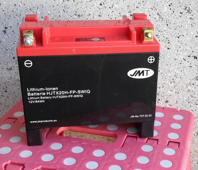

So, das Ding hab ich verbaut. Und keine sprüche über meinen rosa Hocker!!!
Attachment 454712

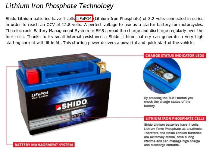

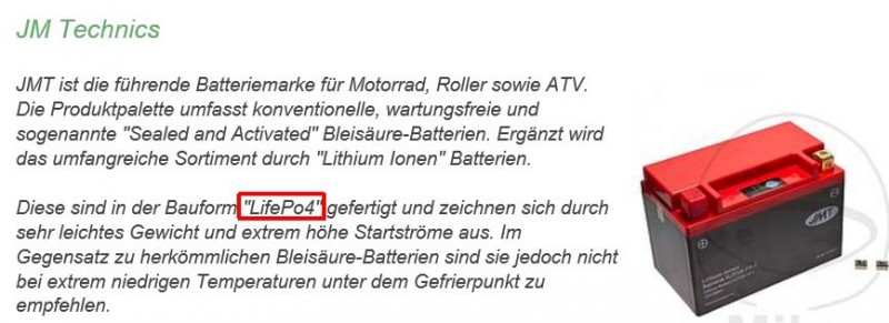

Ich glaube nicht, daß die JMT LiFePo4 Akkus sind, denn die gibt‘s immer noch nicht für schmales Geld. Aber nur die LiFePo4 Akkus gehen nicht thermisch durch und erhitzen sich selbstständig, wenn bestimmte Betriebszustände überschritten werden, was Lithium Ionen Akkus anderer Technologien dagegen tun. Allen gemein ist natürlich, daß sie überhitzen, wenn sie kurzgeschlossen werden, allein der LiFePo4 kommt, wenn der Kurzschluss rechtzeitig beseitigt wird, um die Selbstzerstörung herum, weil er dann einfach wieder abkühlt und nicht durch Reaktionen der Platten u. des Elektrolyten eine weitere exotherme Reaktion erleidet.
Den kleinen, feinen Preisunterschied erkennt man leicht bei Boostern, die in "normaler" Lithium-Ionen Ausführung mit großen Kapazitäten um die Hälfte -o. gar weniger- des Preises bekommt, den man für einen LiFePo4 Booster erheblich geringerer Kapazität hinlegen muss (bei ansonsten gleicher Asstattung).
10215 Posts seit 05.11.2011
Neuer Beitrag 09.04.2017 22:33
Uli G.:
Ich glaube nicht, daß die JMT LiFePo4 Akkus sind...
Hallo Uli,
vielleicht ändert das Deine Meinung?
Quelle: www.jmproducts.eu/jm-technics.html
oder Baugleichheit:
Quelle: shido-batteries.com/html/technical-specifications/index.html
Attachment 454715
Attachment 454716
