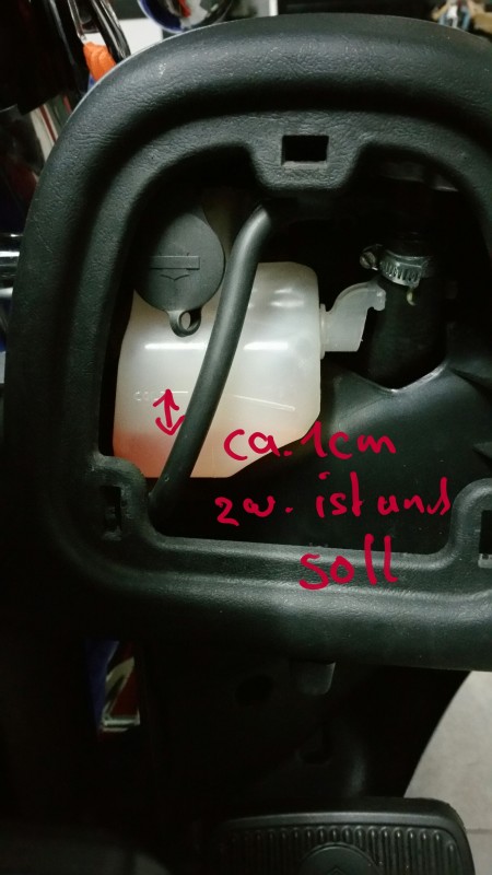

Hallo an alle gleich mal zu beginn eine frage:habe an meiner e-glide das thermostatgehäuse gewechselt und das kühlwasser auf die markierung cold eingefüllt anschliesend motor warmlaufen lassen.und als das thermostat geöffnet hatte drückte es mir ein teil der Kühlflüssigkeit aus dem überlauf heraus d.h ich kann den Ausgleichsbehälter nicht so voll machen wie angegeben wie kann das sein?🤪

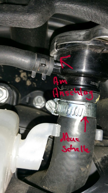

Danke karl aber habe extra die teiweise meiner meinung nach fragwürdigen Schellen ausgetauscht und alle Verbindungen sind bei Sichtprüfung auch dicht. Ist das überhaupt ein geschlossenes system?da auf dem ausgleichsbehälter ja garkein Druck abhängiger Verschluss ist,sondern nur ein Gummistopfen den es doch bestimmt schon bei 0,5bar rausknallen würde.Und seltsam auch das sich der Ausgleichsbehälter kurtz vor anlaufen der Lüfter schlagartig bis zum Überlauf mit kühlflüssigkeit füllt

Habe den Deckel schon geprüft sitzt richtig(darauf wird im Rep Handbuch sogar besonders hingewiesen) genauso die Schelle vom Eifüllstutzen ausgetauscht

Neuer Beitrag 22.12.2015 10:26
Attachment 453874
Attachment 453875

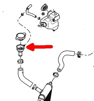

Hier sieht man, wie der Überlaufbehälter am Verschluss des Kühlers angeschlossen ist. Der Überlaufbehälter kann nur voll laufen, wenn das Überdruckventil im Kühlerverschlussdeckel bzw. der Deckel selbst (Pfeil) nicht dicht ist! Das passt zum Hinweis vom *KW*.

Müsste dann aber nicht auch der der Deckel feucht sein,der liegt ja unterhalb des Überlaufes.
10204 Posts seit 05.11.2011
Neuer Beitrag 22.12.2015 13:48
Nein! Im Deckel ist ein Ventil mit Dichtung, das bei Überdruck den Weg in Richtung Ausgleichsbehälter öffnet. Der Deckel selbst schließt nach außen weiterhin dicht ab.

jetzt klar dann müsste es wirlich der deckel sein oder?der macht dann zu früh auf
