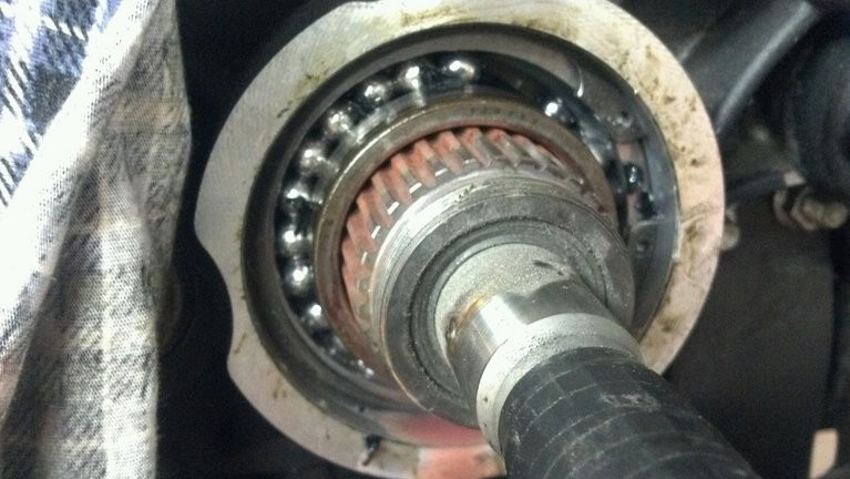

das kann das Getriebe-Hauptwellenlager sein, das bei den frühen TC96 gerne mal das Zeitliche segnet. 🥰
Gucksdu!
Und hier das Bild eines defekten Hauptwellenlagers (sichtbar nach Demontage des Primärkastens und Entfernen von Pulley und Wellendichtring):

Hallo Thomas, hallo Karl,
danke für die schnelle Antwort. Es ist einleuchtend, dass es das Getriebe-Hauptwellenlager ist, welches die Geräusche verursacht. Ich hatte zwar sowieso vor jetzt im Winter den Ruckdämpfer und den Primärkettenspanner zu wechseln, so kann ich gleich das Lager mit erneuern.

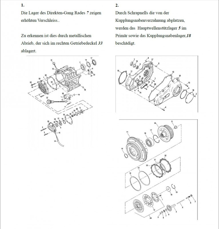

Bei dem TC 96er 6 Gang Getriebe war auch nicht die Lagerqualität selbst ursächlich für Ihre Zerstörung, sondern durch Schrapnells die von der
Kupplungsnabenverzahnung abplatzen, werden das Hauptwellenstützlager 5 im Primär sowie das Kupplungsnabenlager,18 beschädigt.
Mal sehen ob ich Scotty Mooores good information hier eingestellt bekomm....
Natürlich mal wieder nicht, obwohl das Pdf nur knapp 500 Mb hat, mekert de Jung, Pic zu gross.....

Da bin ich anderer Ansicht, Vom Primär her können keine Partikel das Hauptwellenlager erreichen, Da ist das Pulley und ein Wellendichtring dazwischen.

ich weiß was bestesht meint.
Der Autor dieses Artikels spricht von zwei unterschiedlichen Lagerschäden.
1.) Lagerschaden Getriebe-Hauptwelle (keine Angabe warum).
2.) Lagerschaden Kupplungsnabenlager, verursacht durch Schrapnells von der Kupplungsnabenverzahnung.
Das ist ein Auszug aus dem Artikel !
Gruß  Roland 🍻

Ah, jetzt, ja! 😁
Ist das von unserem KW alias ScottyMoore? Wo finde ich das?
