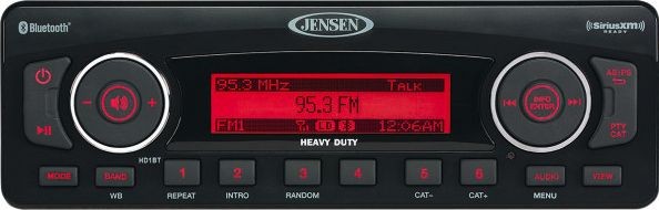

Neuer Beitrag 15.06.2014 19:26
Wenn‘s kein Funk sein muss: http://www.dragspecialties.com/products/...=219934#?page=1
Attachment 453006
