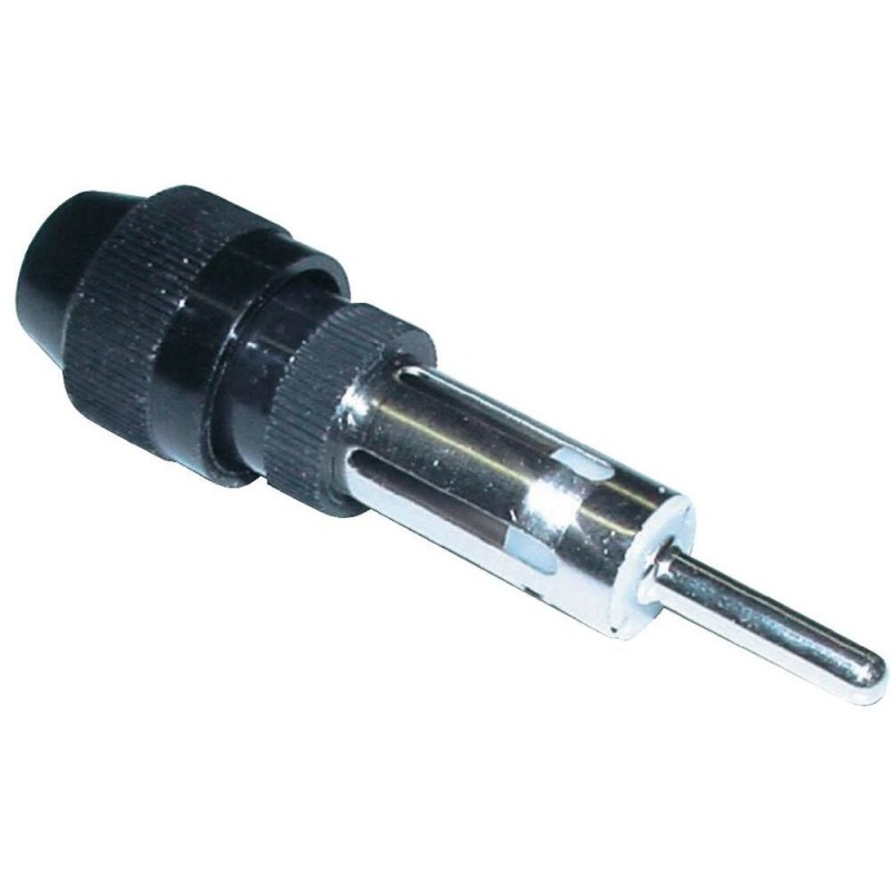

Soooo einfach kommst du uns nicht davon!
  1. Bilder
  2. Was für eine Antenne
  3. Stecker Bestell Nr. von Conrad
  4. Detaillierte Anleitung für diejenigen unter uns, die 2 linke Hände voller Daumen haben.

Jaja war mir schon klar😁
Bilder hab ich keine gemacht.
fairing abschrauben(7 schrauben). Fender vorher abdecken.  Antennenstecker rausziehen. Neue Antenne nehmen( und wie bei mir den neuen Antennenstecker anschrauben) und Dann antennenstecker einführen. Test machen ob alles io. Wenn ja, neue Antenne auf  das Radio legen und fixieren. Dann fairing wieder montieren.
Man kann natürlich auch eine komplette Antenne kaufen und nicht wie ich mit Restbeständen arbeiten.
bezugsquelle: conrad Elektronik Hannover
Cu Olli
Make every Day count

Antenne ist vom Taxi mercedes B Klasse. Kannst aber auch ne andere Auto Antenne nehmen( mit Verstärker integriert)
hab die bilder der Antenne und die des Steckers aus meinem Fotoalbum hochgeladen

Noch ein Versuch mit den bildern
Cu Olli
Attachment 453004
Attachment 453005
