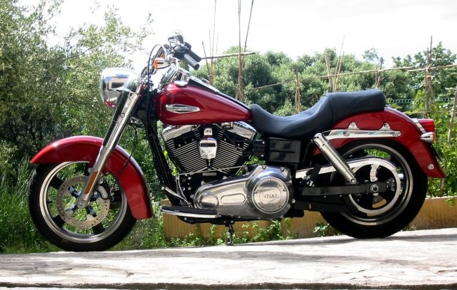

Erfahrungsbericht FLD Switchback 2013
Switchback“, was ist das eigentlich für ein dämlicher Name?  Warum hat man bei diesem Dyna-Modell nicht, wie früher, auf den traditionsreichen Begriff Convertible zurückgegriffen? Klar, die Marketing-Strategen haben sich etwas dabei gedacht: die Switchback, das sind „zwei Motorräder in einem“, ein „voll ausgestatteter Tourer“ und ein „cooler Cruiser“, zwischen denen man klick/klack, nach Laune, hin- und her switchen kann. Werbe-Quatsch, den man nicht glauben muss. Die Switchback ist nicht schizophren. Es handelt sich bei ihr um eine lupenreine Dyna, mit allen vor und Nachteilen, aus der weder ein Tourer vom Schlage einer Roadking, noch ein Cruiser vom Typ Fatboy wird. Es ist eine Dyna, an die man – wie bei vielen anderen Motorrädern auch – Zubehör wie Koffer und Scheibe an- und abbauen kann.
Die Switchback wie ich sie am liebsten mag: ohne Tourenzubehör.

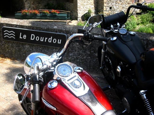

Parken
Beim Anblick einer Harley gehen Menschen aufeinander zu. Folgende Szene: Im letzten Sommer parkte ich die Switchback am Alten Hafen von Marseille und setzte mich vor ein Café, um mein Bike vor der schönen Kulisse zu genießen. Während der Motor klingend abkühlte, wie Kirchenläuten, stellte sich eine ältere Dame mit Einkaufstüten davor und betrachtete sie. Ein elegant gekleideter Herr mit beigen Schuhen kam dazu. Gemeinsames Innehalten. Wenig später erschien der dritte im Bunde: ein vom Leben gezeichneter Clochard, Mitte 60, mit 500ml-Bierdose und zerzaustem Bart. Er zeigt auf den Motor, hebt den Daumen und erzählt. Der elegante Herr hört interessiert zu, geht mit kritischem Blick um das Bike und zeichnet mit ausgestreckten Armen, über Tank, Sitzbank und Schutzblech seine geschwungene Designlinie nach. Als Antwort bekommt er eine ablehnende Handbewegung. Der verwilderte Typ stellt seine Bierdose auf das Pflaster und mimt breitbeinig einen Chopper mit ultra-hohem Ape und ultra-niedrigem Sattel. Worauf die Frau, ohne ihre Tüten von ihren Handgelenken zu nehmen, ebenfalls einen imaginären Hoch-Lenker ergreift, wie die Bardot zu ihren besten Zeiten mit den Hüften schwingt und singt: „Je n’ai besoin de personne,…“ Alle lachen. Harley-Magie.

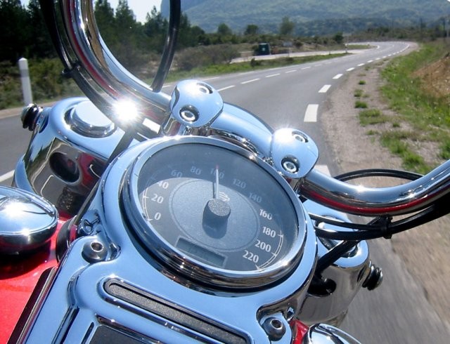

Mediterraner Süden. Auf der Switchback sitzt man aufrecht und genießt die Landschaft. Man sucht sich Straßen der letzten Ordnung. Weit und breit keine Autos, kein Diesel-Gestank, keine Aggressionen, keine Idioten. Entspannung. – Ein Supersportler zieht tief gebückt vorbei, hebt zum Gruß das rechte Bein. Junge, hab‘ Spaß! Aber pass auf dich auf, und auf deinen Führerschein. Im milden Fahrtwind geht es weiter. Die Kraft und Ruhe des Bikes überträgt sich auf den Fahrer. Vorne auf dem Chrom-Lampenschirm, der blaue Himmel, ein paar Zirruswolken, schnell vorüberziehende Platanen-Kronen, surrealistisch gebogene Häuserreihen und die Sonne als winziger, strahlender Punkt. Man schwebt im Raum und wird zum Teil der Natur. Harley-Mystik.
Cruisen in der Natur: das kann man mit ihr gut.

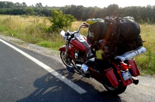

Im letzten Sommer gab es Zeiten, da habe ich Tanks leergefahren und gefüllt wie man atmet. Zwei Monate nach dem Kauf der neuen Switchback zeigte der Tacho schon 8000 km. Ich habe es überlebt – bestens.
Harley-Touren – ein Genuss, besonders mit Gleichgesinnten.
Beim Touren, gerade wenn die Bedingungen schwierig sind, weiß man es zu schätzen, gut ausgerüstet zu sein. Bei regennasser Fahrbahn wird einem dann zum Beispiel bewusst, dass die ausladenden Schutzbleche der Switchback nicht nur Styling-Elemente sind, sondern auch funktionalen Sinn haben. Bei einbrechender Dunkelheit freut man sich festzustellen, dass der in Chrom gehüllte Scheinwerfer wirklich das Licht bringt, welches ein nachtblinder Mann braucht, um noch sicher nach Hause zu kommen.
Oft auf Straßen der letzten Ordnung unterwegs.

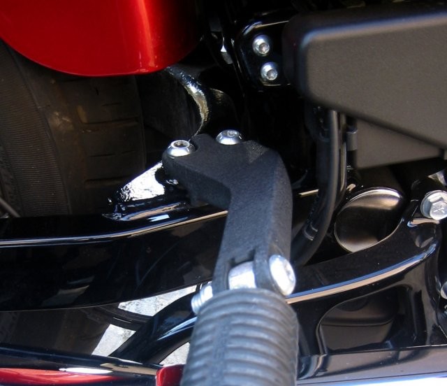

Eines Tourenbikes dieser Klasse unwürdig: die Befestigung der Beifahrer-Fußrasten.

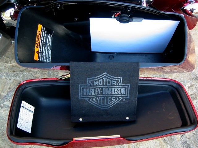

Das Touring-Equipment der Switchback ist, harleytypisch, ziemlich schwer. Koffer und Scheibe summieren sich zu 17 kg Mehrgewicht, mit der abnehmbaren Sissy-Bar werden es 21 kg. Es ist, ebenfalls harleytypisch, hervorragend verarbeitet, aber mehr design- als praxisorientiert. – Die rautenförmigen Koffer kommen schnell an ihre Grenzen, wenn es rechteckige Gegenstände zu verstauen gilt. Wenig über DIN A 4 liegt das ungefähre Limit. Bei allem, was gefaltet und gerollt werden kann, ist die Form nicht störend.
Gut verarbeitete Koffer, aber wenig Platz für rechteckige Gegenstände (Vergleich: DIN A 4).
Für die kleine Tour bieten die Switchback-Koffer ausreichenden Stauraum; für einen Urlaub mit zwei Personen wird der Anbau einer Sissy-Bar mit Gepäckträger unumgänglich. Lässt man die Koffer ständig am Bike, kann man immer das Nötigste mitnehmen: Werkzeug, Regenkombi, Schloss und und und… Ich fahre trotzdem lieber ohne.

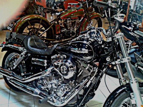

Der 103cui und Stage I-Effekt

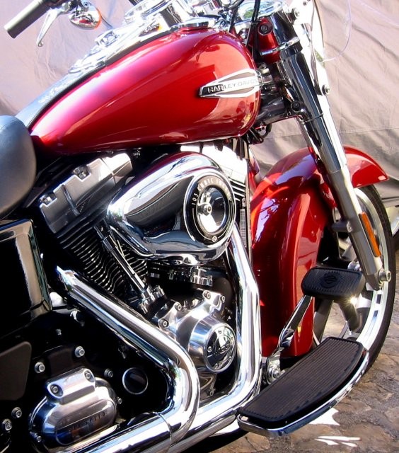

Die erste Frage, die ich mir nach der Einfahrzeit der neuen Switchback stellte, war natürlich: was bringt der 1690er-Motor mit Stage I gegenüber dem serienmäßigen 1585er? Meine Super Glide Custom aus dem Jahr 2009 hatte ich bis zum Schluss völlig serienmäßig gelassen und war damit eigentlich zufrieden. Der 96-cui-Motor hatte mit der leichten Dyna leichtes Spiel. Sie ging wirklich sehr gut, fand ich, auch ohne offenem Luftfilter und Auspuff. Eine Spaßbremse gab es allerdings: drehte man zu schnell am Gasgriff, kam es im unteren und mittleren Drehzahlbereich (dort, wo die Auspuffsteuerklappe dicht macht) zu Beschleunigungs-Klingeln – Zeichen einer zu mageren Motorabstimmung und einer zu heißen, ungleichmäßigen Verbrennung. Diesen Lastzustand musste ich also vier Jahre lang vermeiden.

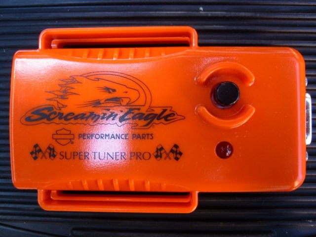

Die Switchback war bei der Auslieferung wie folgt konfiguriert: (1) ein einfacher Screamin‘ Eagle Luftfilter, der unter den „Butterdosendeckel“ passt; (2) SEPST-Standard-Mapping für Stage I; (3) Öffnung des Durchgangs am serienmäßigen Auspuff (ohne Klappensteuerung).
Schön: der 103 cui Motor mit Stage I Luftfilter.
Mit dem Screaming Eagle Super Tuner Pro darf der Stage I-Kunde zu Hause weiter spielen.

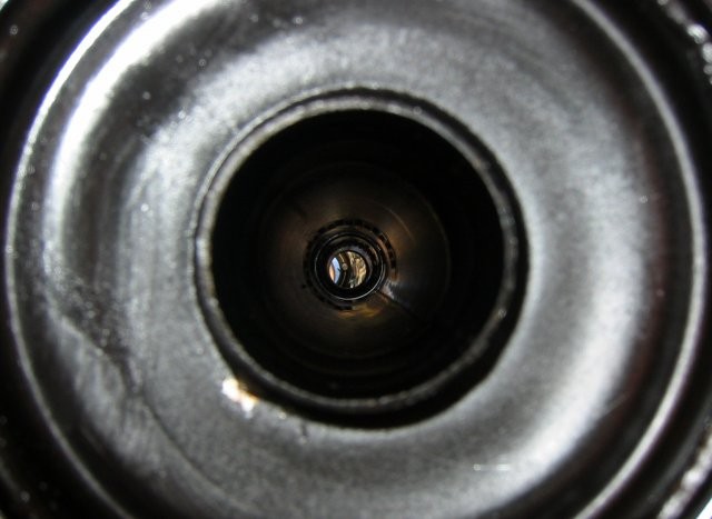

Die ersten Fahrten mit der Switchback unter Volllast gestalteten sich eher enttäuschend. Gegenüber der serienmäßigen 96 cui Superglide Custom stellte ich gleich fest, dass der Hubraumunterschied und die (noch unvollständige) Stage-I-Aufrüstung keinen überwältigenden Unterschied brachten. Auf dem Papier gab es zwar mehr Leistung, aber auf der Straße, aufgrund des ähnlichen Leistungsgewichts beider Motorräder, keine wesentliche Verbesserung des  Beschleunigungsverhaltens. Aufgrund der verbesserten Motorabstimmung trat das Problem des Beschleunigungsklingelns nicht mehr auf, was mich freute. Dafür kam ein allseits diskutiertes Switchback-Phänomen hinzu: deutliche, nicht unbedingt angenehme Vibrationen im Bereich von 2800-3200 U/min. „Normal“, sagte man mir bei Harley. Der 103er liefe in diesem Drehzahlbereich einfach rauer als der 96er. In amerikanischen Harley-Foren wird die spezifische Auspuffaufhängung dieses Bikes plausibel als Verursacherin für die Vibrationen diskutiert.

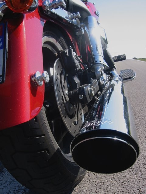

Keine gute Lösung: Stage I und Aufbohrung des Serienschalldämpfers.
Stage I unter Beibehaltung des aufgebohrten Serienauspuffs bringt keinen Fahrgenuss. Beispiel, ein beliebiger Überholvorgang: Man gleitet zunächst mit etwa 2200 U/min hinter dem vorausfahrenden Fahrzeug her. Der Motorlauf ist geschmeidig, der Auspuffton sehr leise (Aufbohrung nicht hörbar). Dann dreht man am Gasgriff, das Bike geht mit gutem Druck voran, aber das Auspuffgeräusch wird plötzlich (gemessen an der Beschleunigung) überproportional laut. Dadurch wirkt der Motor gequält. Die Vibrationen zwischen 2800 und 3200 U/min unterstützen diesen Eindruck. Rein subjektiv kann es selbst eine Switchback ohne Stage I mit völlig serienmäßigem Schalldämpfer etwas besser. Sie ist zwar schwächer, aber beim Hochdrehen des Motors in der Lautstärkeentwicklung harmonischer, wodurch der Eindruck einer insgesamt müheloseren Leistungsentfaltung entsteht.
Damit verbessert sich das Verhalten des Motors erheblich: Vance&Hines Schalldämpfer.
Die große Harley-Offenbarung kam erst, als ich den aufgebohrten Serienschalldämpfer durch einen Vance & Hines-Twin-Slash-2-into-1-Slip-On-Schalldämpfer ersetzte. Unglaublich, wie sich mit einer einfachen, offenen Tüte die Kraftentfaltung des Motors beeinflussen lässt, wenn an der Einlassseite und vom Mapping her schon das Nötige getan wurde. Nichts ist seit diesem Umbau wie vorher. Fast alle Fahrstrecken fahre ich jetzt bei gleicher Geschwindigkeit einen Gang höher. Der Motor hängt schon weit unterhalb von 2000 U/min absolut rund am Gas und lässt sich, wenn man will, mit gleichmäßigem Schub bis an die oberste Drehzahlgrenze hochdrehen. Dabei ist die Geräuschentwicklung absolut parallel zur Kraftentwicklung. Selbst die Vibrationen zwischen 2800 und 3200 Touren passen jetzt ins Bild: sie kommen genau, wenn der Motor seinen akustischen Höhenflug beginnt.

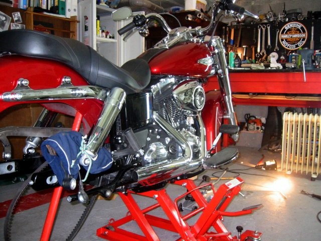

Schrauben an der Switchback: bisher nur zum Reifenwechsel.
An der Switchback bin ich bisher nur beim Reifenwechsel tätig geworden. Vorderer und hinterer Gummi hatten sich etwa gleich abgenutzt – beide waren bei etwa 11000 km fällig. Ich freue mich schon auf die Inspektionen nach der Garantiezeit. Nicht nur das Fahren, sondern auch das Schrauben (und den Austausch darüber hier im Forum) hat mich vollends zum Harley-Fan gemacht.

Zum Thema "Soziusrasten an der Schwinge" muss ich noch was los werden!
Stellt euch vor, die Soziusrasten wären an der Schwinge, aber genau im Schwingendrehpunk angebracht: Sie wären 100% gefedert! Wären sie hingegen (wie beim Moped anno dunnemals) mit der Hinterachse an der Schwinge verschraubt, wäre keine Federung gegeben. Bei den Dynas ab 2004 sind die Rasten zwar an der Schwinge verschraubt, aber ganz dicht am Schwingendrehpunkt angeordnet. Ich würde sagen 80-90% gefedert!
