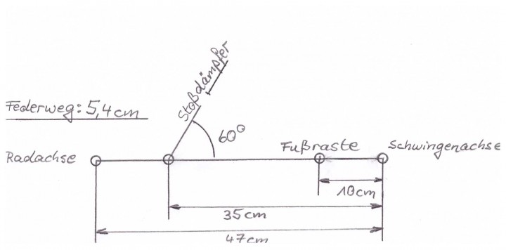

Herzlichen Dank für eurer Lob. Und auch für den letzten Hinweis von Hans. Das kommt davon, wenn man bestimmte Sachen nicht wirklich durchdenkt, bevor man sie schreibt. Bezüglich der Fussrastenaufhängung hatte ich die Company also ungefähr zu 80-90% ungerechtfertigterweise getadelt.
Aber wie ist es jetzt eigentlich genau? Wo werden die 5,4 cm maximaler Federweg gemessen? Am Stossdämpfer oder an der Radachse? Wieviel Weg davon bleibt an der Fussraste bei Maximalausschlag übrig? Die Verhältnisse sind wie folgt:

Der Weg der Fußraste ist 1,54 cm...

PS: Jetzt sag‘ mir aber auch noch, wie du die 1,54 cm Auslenkung an den Fussrasten berechnet hast.

Der Federweg wird an der Hinterachse als senkrechter Weg relativ zum Rahmen gemessen.
Demnach wären das 1,15 cm an der Raste bei maximalem Federweg (21%), wenn ich mich nicht irre.

Danke auch an Karl. Der Federweg wird also an der Hinterachse gemessen. Jetzt, wo du es sagst, scheint es mir klar: der lange Weg zwischen Dämpferaufnahme und Hinterachse wird ja bei vielen Systemen gerade genutzt, um mehr Federweg zu erreichen.  An der Hinterachse also 5,4 cm, dann ein Dreisatz (5,4cmx10cm/47cm=1,15cm) und eine Prozentrechnung (1,15cmx100/5,4cm=21%). Das kann ich nachvollziehen.
Rund 80% weniger Bewegung als die Hinterachse, das ist doch ein Wort. Obwohl die Anbringung der Fussrasten auf der Schwinge für ein Bike dieser Preisklasse eher unwürdig aussieht, darf man also davon ausgehen, dass sie in der Praxis kaum Nachteile gegenüber einer Befestigung am Rahmen bringt. Bei der nächsten Fahrt werde ich einmal testen, wie sich die Bewegung an den Beifahrerfussrasten in der Praxis anfühlt. Habe ich noch nie gemacht.

Q-FlatZunge rausS: Jetzt sag‘ mir aber auch noch, wie du die 1,54 cm Auslenkung an den Fussrasten berechnet hast.
Bin vom ‘Federweg‘ ausgegangen, und habe es wörtlich genommen.
Also der max. Hub des Dämpfers...
Aber die Rechnung stimmt dann!🥰

Hallo Wolfgang,
da hast Du wenigstens Deine Kenntnisse in Trigonometrie wieder aufgefrischt.
