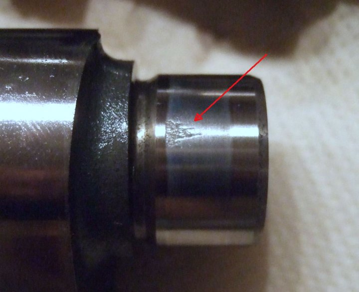

Hätte ich anlässlich der Erneuerung meiner Steuerkettenspanner bei 48.000km die Pittingbildung auf dem Lagerzapfen meiner vorderen Nockenwelle übersehen, hätte mich das gleiche Schicksal ereilt. Das INA-Nadellager hätte das Überrollen dieses (mit der Zeit wachsenden) "Schlaglochs" nicht mehr lange überlebt. Da sieht man, wofür der Verschleiß der Spannschuhe gut ist!
Attachment 457036

So, hier mal eine Rückmeldung. Schaden kam wohl durch ein Pidding am Nockenwellenzapfen, wie auf dem Foto von Karl. Nur war der gesamte Nockenzapfen rundherum gleichmäßig rauh. Nun ist so gut wie alles an Innenleben neu in den Motor reingekommen. Die Kurbelwellenlagerung wurde auch gleich überarbeitet bzw. optimiert, was sich günstig auf die Vibrationen ausgewirkt hat. Die stärkere Ölpumpe hat deutlich mehr Druck als die Serie. Kupplung auch gleich neu rein, fertig. Wie bei G+R zu erwarten ist der Motor sauber abgestimmt und läuft sehr rund und geschmeidig. Zu den Kosten sag ich mal nichts, ihr könnt´s euch ja wahrscheinlich in etwa vorstellen.
